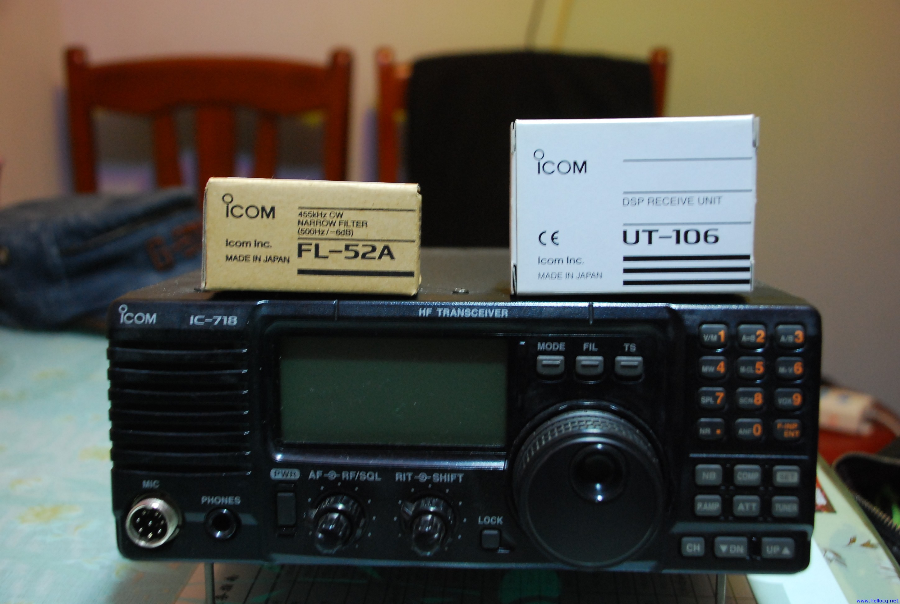

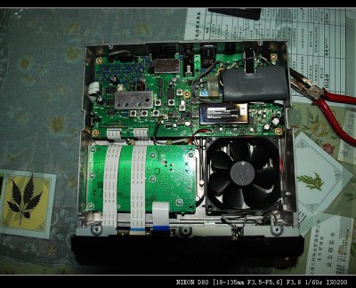

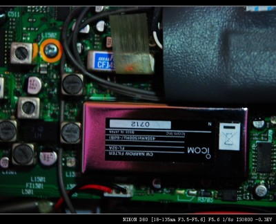

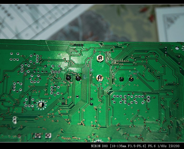

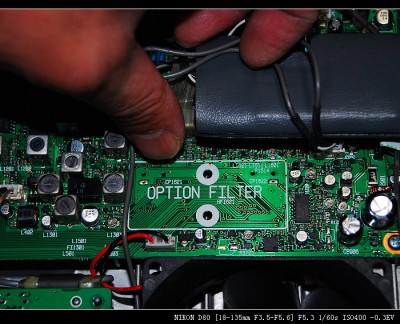

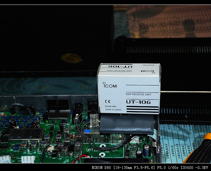

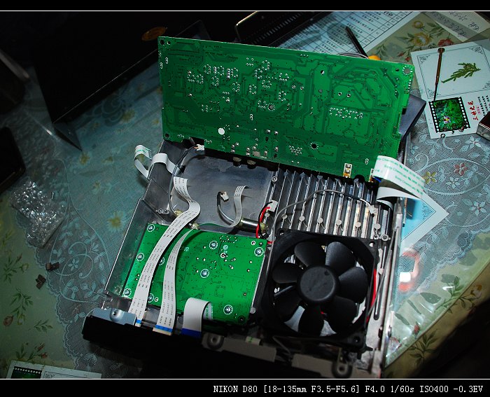

不再犹豫。象俺这种不会用软件的土8路,让耳朵舒服点,下手!

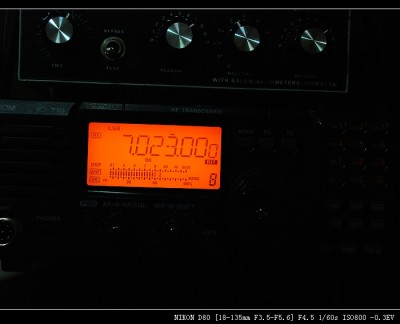

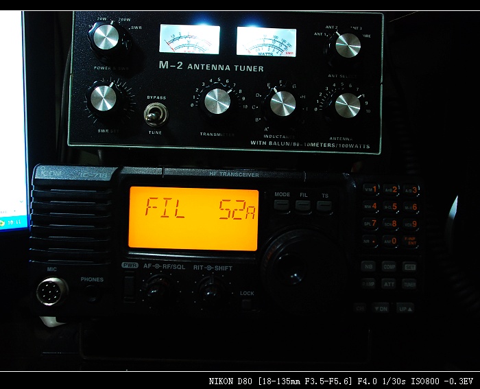

开机调菜单,测试!
显示"DSP\ANF、NR",ut-106成功 !
按滤波键,显示"N"字,fl-52A成功!
安静,信号进来很舒服,耶!
看官别问价了,新货市场价,TB网购,你懂的~
