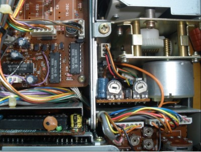

一  14兆以上接收全无(具体表现比如从7兆转过去后,先几秒噪音,然后就没接收了)
二 自动天调不工作,AT TUNE开关(AT调谐开关)按下后,CW提示灯是亮的,但调谐指示AT TUNE灯不亮,天调电机不工作
操作都是按说明书来的 无错 AUTO/THRU”于“AUTO”位置
请问故障点具体在哪?感觉此机还是不错的,接收7050效果很好,所以想修好

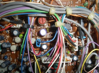

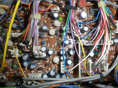

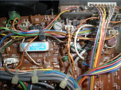

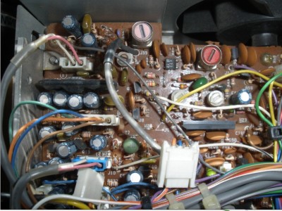

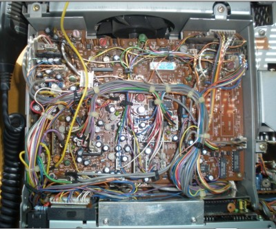

现在附上440拆机图

快速旋转RF增益,是否可以听到短时的噪声?
离线chichester
831
只看该作者 3楼 发表于: 2014-01-24
奇迹发生了,刚才在14.270突然有声音了,更高也恢复正常了

只看该作者 8楼 发表于: 2014-01-25
回 BG5CNA 的帖子
BG5CNA:机器是失锁,天调转不停可调微调电阻如还不行一块运放坏了. (2014-01-25 09:03)

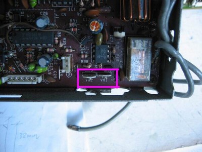

天调的微调电阻在什么位置?能帮我在图上指出来吗?谢谢了

离线cctc
877
只看该作者 12楼 发表于: 2014-01-25
这机器真是老啦,基本上没有不失锁能可靠工作的了,需要大修!先调修频率合成器吧,特别是槽路电容基本要换。通道部分还好要是有时间也调校一下吧,工具全的话也得几天。我这也有两台一个毛病,调一下好一会,准备大修啦

离线BG5CNA
1984

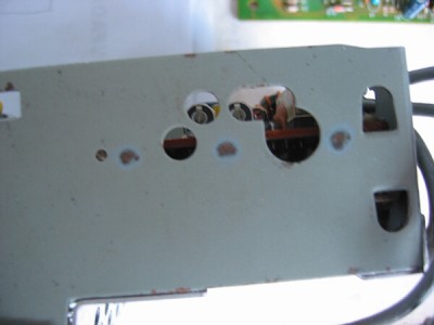

只看该作者 18楼 发表于: 2014-02-04
回 chichester 的帖子
chichester:
[表情]EA终于出来了
你好,图片找到了,VR1是调电机转动速度,VR2是调电机启动和停止.但要配合前面板内小板上三只微调电阻VR3调驻波的微调一起调
