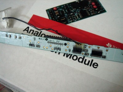

bq2084 bq29312组合
并联mos管输出的
tpc8107 x4
原来是3并 4串
w830 本本电池的
