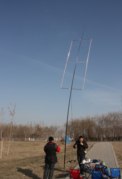

没有天线,没有经验,更关键是缺moneyO(_)O哈哈~!咱就泡坛子、挖帖子,终于让咱找到一款成本低廉、制作简单的天线—MOXON天线!
【天线介绍】:Moxon天线是长方形线天线,它有 2个单元 Yagi(自由空间的 5.5dBi) 的增益,一个驱动单元,一个反射器,结构非常简单,尺寸小于同波段全尺寸八木天线,50 ohm 馈线直接匹配,最大的优点前后比高25db左右。
【制作计划】:既然Moxon天线性能优异、制作简单,关键天线有较高的增益,对于FT817 QRP 很重要,马上决定自制一副。然而继续深入学习才发现,Moxon 天线大部分都是水平架设,Moxon天线物理尺寸虽然比全尺寸八木天线小很多,短波各波段实际尺寸仍然很大,水平架设困难,天线旋转不易。我想既然UVMoxon天线可以垂直架设,短波波段Moxon天线为什么不能垂直架设呢?

既然有前辈实践经验,咱也做一架试试,反正材料不贵、制作简单,就算不成功,鱼竿还能钓鱼打窝子用!立马交给万能的淘宝采购钓鱼竿、玻璃钢风筝杆,其他材料街边五金店有售!

按照Moxon制作软件计算的尺寸,发现20米波段天线垂直尺寸将近8米,体积太大不易架设;10米波段天线体积虽小,可刚接触短波的我不知传播是否会好!因此决定折中先做15米波段Moxon进行试验!
说干就干,截电线,接风筝杆…………………
因为Moxon天线结构简单,所以按照Moxon计算软件的尺寸很快就将15米波段天线做好,竖起鱼竿架起来,2050-3馈线直接接入 FT817 ,开机试验。

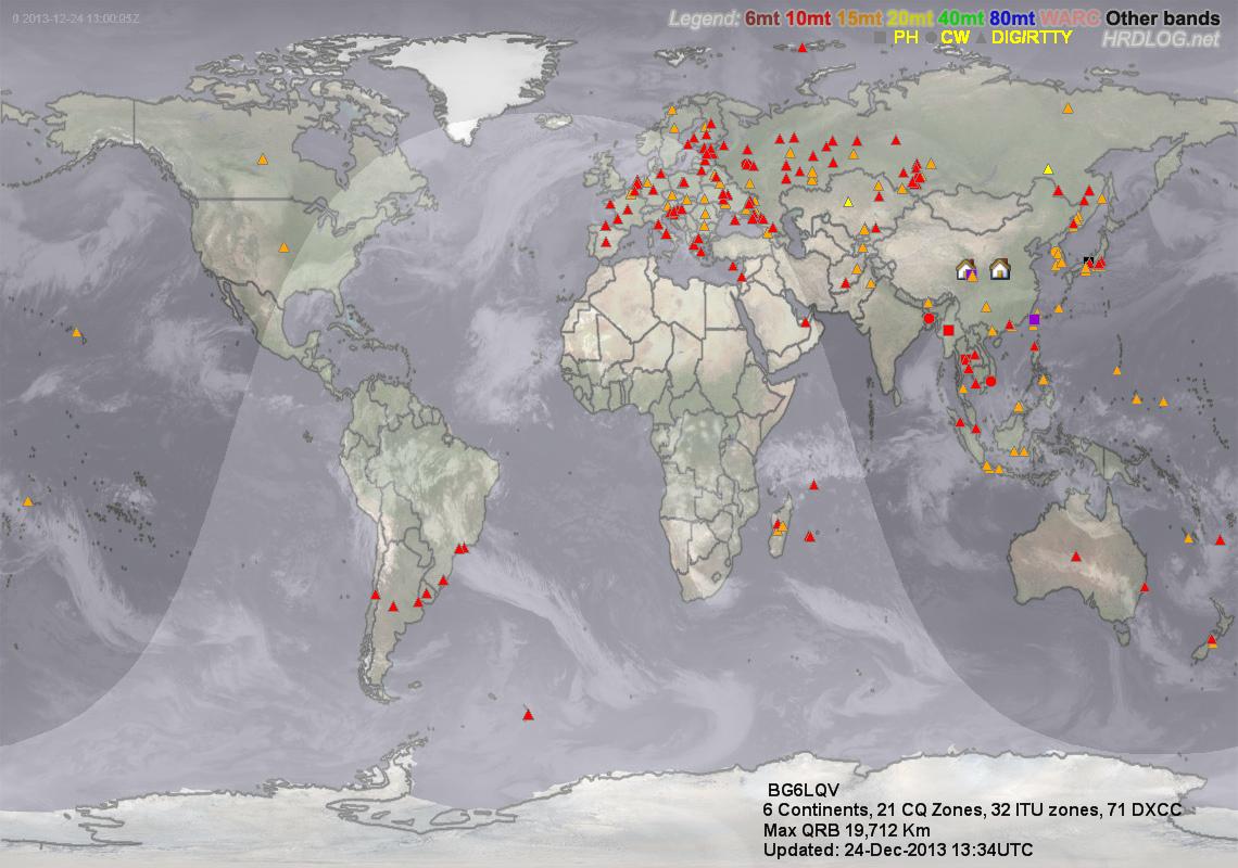

没有天分、没有驻波表,没有巴伦,馈线直接接馈电点,5W 发射 FT817机器自带驻波表在15米波段驻波显示不起表!效果怎么样,用实际通联记录说明:(HRDLOG日志网站统计 桔黄色为15米波段记录)

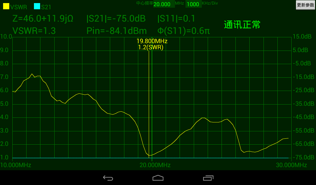

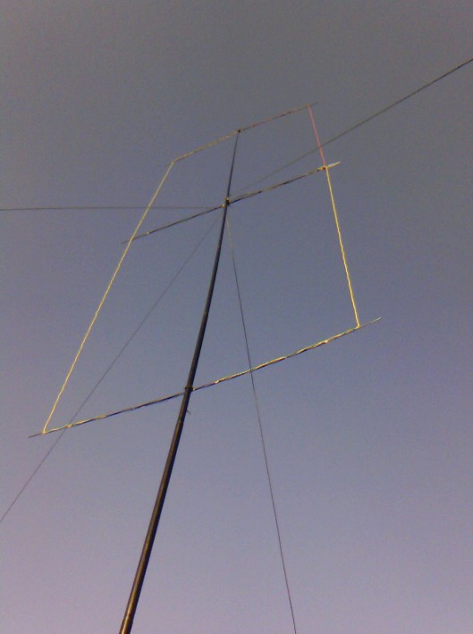

15波段实际通联的效果坚定了自制Moxon天线的信心,接着制作了20波段的Moxon天线!实际架设时发现20波段Moxon天线高度接近8,天线下端已经接近地面,离地太低,因屋顶杂物太多,天线开口方向朝向有遮挡的情况下,FT817 5W发射时自带驻波表比达到2.0。朝向无遮挡的西南方向5w发射时FT817驻波显示仍旧不起表,实际通联记录见上图(黄色为20波段)
继续泡坛子学习,9月份时看到论坛前辈说10米波段非常活跃,赶紧制作10Moxon天线10米波段天线尺寸非常小巧,架设简便,开机试验,实际通联记录见上图(红色为10米波段)
接触10米波段后一发不可收拾,书上说10米波段电离层衰减小,频率噪音较小,非常适合 FT817 小功率电台 QRP 通联!当用0.5w功率打通6000公里外的电台,对方给599 报告时,真心感觉到Moxon天线的神奇!

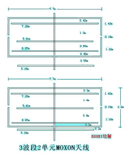

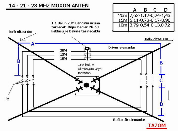

因为天线使用鱼竿临时架设,且是单波段,通联过程中波段切换需要更换天线,天线转向麻烦,所以在网络上找到多波段Moxon天线资料:
为了省事决定选择第一套方案将已有的15 10米波段两副Moxon天线合并在一起使用,绳子拴在一起,两个馈电点直接接11巴伦150-3馈线接入 FT817,借用 BG6LQZ 天分测试Moxon天线结果如下,实际通联效果个人感觉相对单波段相差不大,15米波段0.5w发射依然顺利通联 UA0LOF 双方599

2单元垂直八木,普通地面增益4dbi左右,增益不高,突出在低仰角,但也不是特别低,这种垂直极化的天线,要想有好的效果,应该在海水平面。内地还是架设得够至少半波高的水平的好,如果想你仰角,可以斜拉。

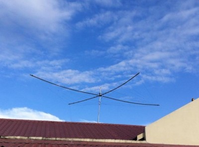

上传蛛网 Spidebeam 天线中文详细制作资料:
http://www.spiderbeam.com/home/index.php
Spiderbeam 天线介绍中文版 spider_specification_chinese.pdf (441 K) 下载次数:165
Spiderbeam 天线制作装配说明书中文版 spiderbeam_constructionguide_chinese.pdf (874 K) 下载次数:159
