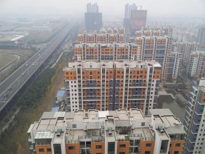

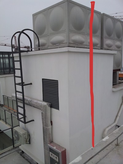

今日爬到还未验收的新房顶看了下环境,发现机房上的水箱有点坏事。
     平顶阁楼目视高约3米,阁楼后的电梯机房约4米,机房顶上还有约2.5米高的金属水箱
    也就是说电梯机房最高点要比阁楼平顶要高3米5。

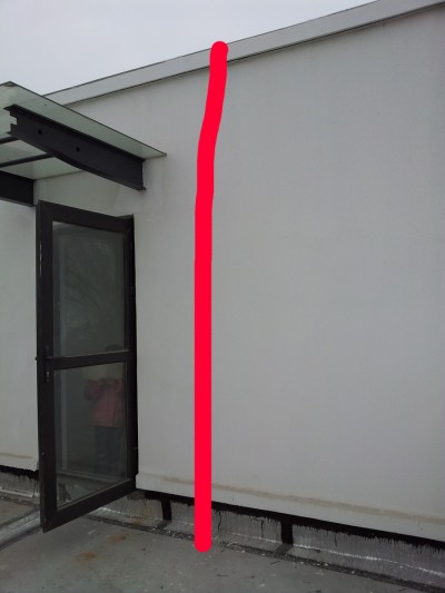

上图红线处为自家露台上塔的情况,
这种情况下塔和后面机房(扶梯处墙面)的净空距离为5.7米,
如塔高10米,塔顶比机房顶高3.5米。

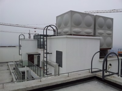

机房上面的金属水箱会对八木造成何种影响?
上图为在阁楼楼顶拍的机房近照。如塔建在上图红线处,塔高要多少才能使天线不受下面金属水箱影响?
这个点属于公共屋面。
[ 此帖被bg4qae在2013-12-15 20:20重新编辑 ]

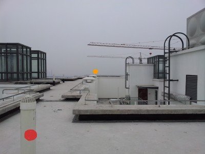

上图是从自家阁楼顶拍的阁楼层顶屋面情况,红点处为自家厕所通气管,橙点处为另一头的厕所通气管
2个通气管距离约25米,弄个偶极的话,要涉及另外3家。

     谢谢楼上回复。这是个新小区,虽说有点关系在里面,买房之前和物业打过招呼说过要架天线一事,但关系还不至于能到水箱上焊东西的地步。另则在水箱上面直接弄塔的话,天线上塔的过程就太吓人了(30层,向下看头晕)
  所以初步设想是塔靠墙架设,损失几米高度,换来安全性和维护方便。
  也许到最后考虑到安全,只会上个倒V或DP,从另一边的电梯房算,有20米左右的距离,恰好够上个40米段。
  暂时还没测底噪,心里没底。

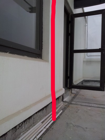

露台2个架塔的点(红线处)
生存空间,不是靠乞求和抗议来实现的,而是靠铁和血来实现的!

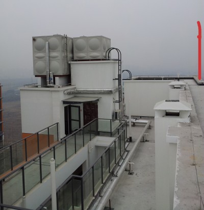

只看该作者 6楼 发表于: 2013-12-15
爬上阁楼顶拍的机房+水箱,没想到会把水箱放在自己这一侧,蛋痛无比。

支持方案一的位置,那个位置离水箱较远,应该不用计较水箱对天线的影响。另外,不要考虑在水箱上面施焊。这种水箱是不锈钢的拼装结构,只能承受住内部水的压强,而若在外面施力肯定承受不住。搞不好会把水箱弄漏,到时全楼停水就不好办了。

如果通通国内的话,先用一副倒V玩起来。测测环境噪声如何。如果真的好的话,考虑倒V的线八木,搞个二单元的就行了。南边一个支杆,北边一个支杆。倒V八木,玩起。

注意风力,很可怕的!我也住30楼以上。不是位置的问题,而是要抗风!然后就是位置的问题!

上楼轻松的话  建议楼主上18米摇杆,玩时升起 不玩降下  出于安全考虑 有很大的好处  也方便日后的检修工作     安装也没有了塔的危险性   但是上摇杆的同时也限定了对八木的选择    只能玩缩短型的八木 或者是 蛛网类的轻体天线了   个人愚见
