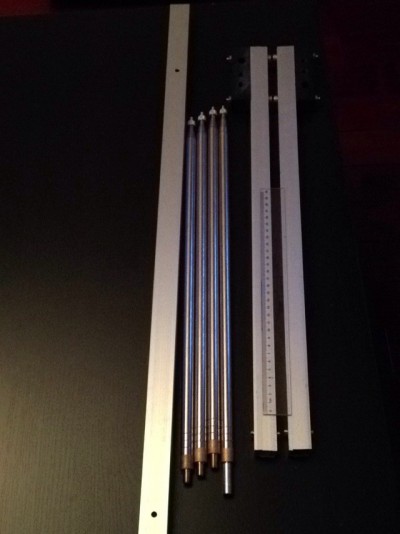

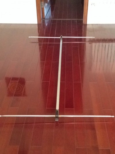

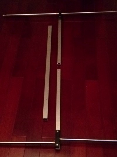

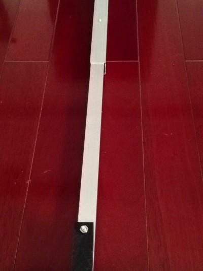

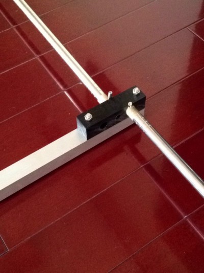

感谢打火机提供了这么多拉杆,感谢四爷给我了第一套套件,让我感受到了拉杆八木的效果,由于没有一个好主梁,所以到处找材料,制作主梁的同时,也想把安装方式和主梁便携效果加以改进,所以做出了下面这个效果,见笑了,请大家凑合着看吧。
之前做了另外一个版本,已被6IYQ抄走,等他测试测试,看看效果。
一共3根杆,抽拉式的,不用工具可以对接到一起,除了U卡需要工具拧,其他的都不需要,可以换成蝴蝶螺丝帽。
拉杆直接拧上去,巴伦用铜鼻子直接垫在拉杆上拧进去,做好绝缘不碰到主梁就可以了
主梁振子间距的长度有2个,一个是1680,一个是2180。或者1930也可以,但重心会偏。当然,这个杆可以继续加长。

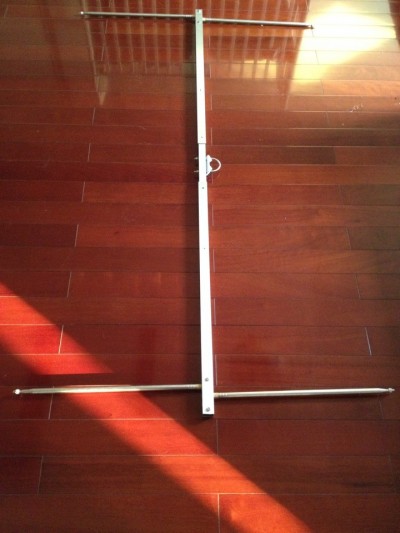

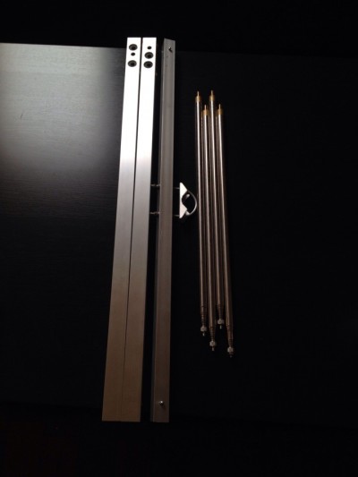

这是另外一个版本,固定件在外面,上面的固定件在里面。
准备用这个版本做个三单元试试。
[ 此帖被BG6JJI在2013-12-04 08:33重新编辑 ]

一个在外面,一个在里面

做的不错嘛,我也做了几个,不过是圆管的

个人感觉这个是个相当好的设计
版本一可能需要注意的就是那个铜鼻子的问题了
之前OOF 大大 那个铜鼻子就不错   不过环有点小 可能套 不上这个M10的丝  巴伦连接线需要再做下
总体来说相当赞  随后测试完毕  我预定一套

期待出成品  建议主梁设计为 4 3  2 单元通用版 这样购买起来就不会有太多麻烦    一体 或者组合版的主梁
