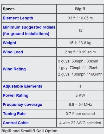

我准备用12根5米1.5平方电线平均反射性铺设,这样可以啊 需要增加10米长的地网吗 角度有什么要求?

要想效率高,最少15根1/4波长的地网,还是最低波段,工程庞大啊。5米长的适合20米使用。
那么银两换来的可调谐天线,不用讲究的地网就妄自了。

谢谢 15根20米使用15根10米长40米使用这样可以吗
