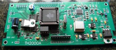

TH2000A里面的DDS上的三端稳压块发热相对厉害
怎么办吗?加散热效果不行,太烫了

加水冷

拆下来,换正品的

某宝有现成的 发热小的玩意

昨晚一激动电源接反了,烧了一个三端稳压附近的电容,这回不热了,屏幕显示正常,输出用频谱看不到

DDS挂了!没电流自然不热了。
