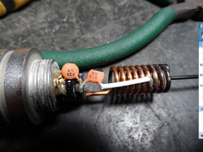

求图上是这个2PF的电容

现在就是不知道这个电容的具体参数有点郁闷 找了个3000V 2PF的电容装上以后 驻波达到了原来的标准了 但是天线的效率却变的非常的差 打邻县的中继都开不了

发个3kv2p电容的照片看看,可能不是高频电容吧?
