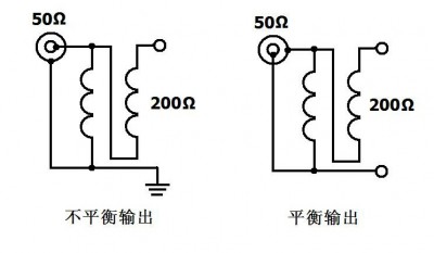

闲来无事,做了个4:1巴伦,看网上的资料偏馈温顿天线还不错 ,一边13.5米,一边6.75米,,,我也剪好阵子线了,但是我没弄明白,应该哪边接长阵子,哪边接短阵子?还是不区分啊?
不过看BG9DW老师很漂亮的那款好像是区分的,,,

这个问题我也想到了 谁给解释一下一比四 一比九的巴伦 两个接线柱是否有区别呢?

1:4、1:9巴仑有不平衡-平衡、不平衡-不平衡之分。前者可不分任意接,后者非地端接振子。

BD8ABM:1:4、1:9巴仑有不平衡-平衡、不平衡-不平衡之分。前者可不分任意接,后者非地端接振子。 (2013-11-08 09:01)
谢谢您!明白了!

老乡,能分享下,1:4、1:9巴仑有不平衡-平衡的绕法吗?
好的,以1:4BALUN为例,1:9的就多组线圈。
