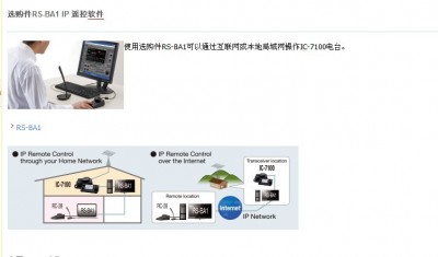

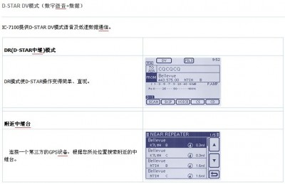

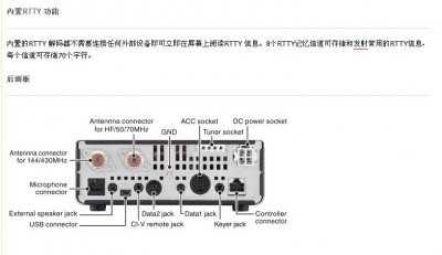

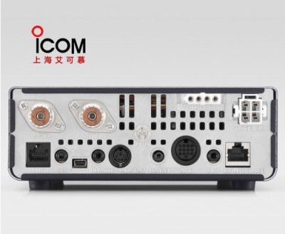

昨天 刚从  淘宝店 入手IC-7100触摸屏全模式短波电台,想是尝尝鲜。。货还没到。。先开贴以备说说使用心得。。。
整机 9900元 + 选购件RS-BA1 IP 遥控软件800元 共 10700元

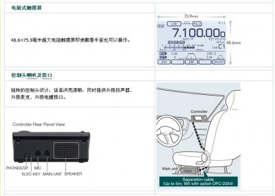

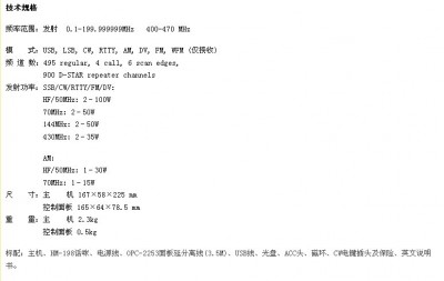

为了方便HAM友了解该机的性能指标参数。。现截图功能介绍:等收到货后再向大家汇报使用心得。。。

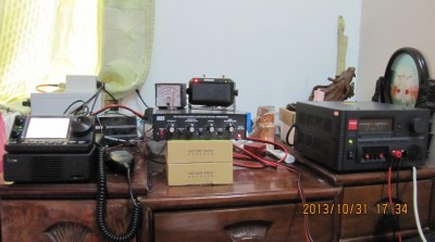

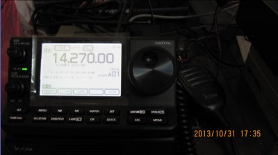

机子昨天早上就到了,因事没空只好今晚装好试试,向大家汇报初步使用的心得。
先简单绍一下我的设备和环境基本情况。

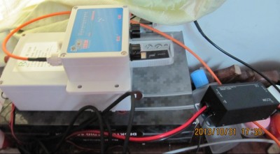

1、天馈系统:
     40米偏馈(温顿)+20米端馈(长线+K8dx)+MFJ-1026相位降噪器双天线系统,架设在六楼楼顶6米高。
2、电源为钻石 GSV-3000 线性电源。
3、音箱为SGC 全数字音频降噪音箱。
4、市区环境背噪  S9+ 35db
使用感受:
UTC时间10:23 一开机,背噪S9 +35db 一片刺耳的噪声,开启1026  将主天线(40米长温顿)调到临界点S表归零,再把 辅助天线(20米端馈)调到临界点 S表归零。打开SGC 全数字音频降噪音箱的一级降噪后,14.270就传来了BG6RLD的通联信号;我呼他QSY到260  我抄他59+30db  他抄我59+20db  他使用IC-718的设备,3波段倒V天线,用-5的馈线从9拉到1楼,大概50~80瓦特的功率,我满功率,声音非常洪亮,我们做了一次非常完满的QSO,IC-7100开机使用了近两个小时,用手摸机壳只是温温的,发热量远小于FT-857D,感觉非常好,很是满意。
操作感受:

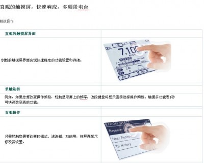

触控屏非常易操作,轻点频率数字即可方便快速置频。模式也是只要轻点显示模式的显示字母即随意选定。扫频大波轮就像大型基地台那样有阻尼齿感觉非常爽,基本操作不用看说明书即可使用。其他高级功能和远程IP控制还没测试。

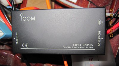

还要提一点的就是配的那个13.8V  IN 和 13.8V  OUT OPC-2095的滤波自动调节电源适配器,在作为车载台时可解决接车上电瓶在发动车时的电压波动和电磁干扰的问题非常有用。
