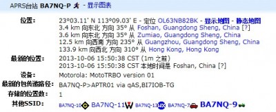

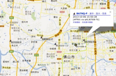

在BI7IOB和BI7OZD的努力之下,通过gateway成功将佛山的mototrbo数字中继台系统和APRS系统实现对接。带有GPS的mototrbo对讲机和车台,坐标信息可转至APRS网络,同时也可实现双向的文字短信收发。gateway的软件采用KD8EYF的trbo-net,https://github.com/KD8EYF/TRBO-NET,硬件则采用一台树莓派电脑。
