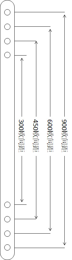

很简单,大量生产一种两端钻孔的绝缘管,最好是四氟乙烯材质的。
两端的孔可以只是一组,也可以多组,孔距以设计阻抗来计算。
离线okstar
4735
只看该作者 1楼 发表于: 2013-09-23

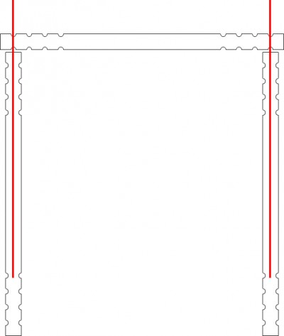

然后三根管子组成一节,穿入两根导线。
横的管子确保两导线的间距固定,以获得相同的阻抗。竖的管子用于固定电缆结构,确保横管不会上下滑动。
离线okstar
4735
只看该作者 2楼 发表于: 2013-09-23
然后根据设计长度,组成任意长度、指定阻抗的平行馈线

竖管不用,如用特氟龙价格会太高。而且你这办法对不同线径不同阻抗岂不太难?
我是用3mm玻纤板锯成小块两端钻孔。

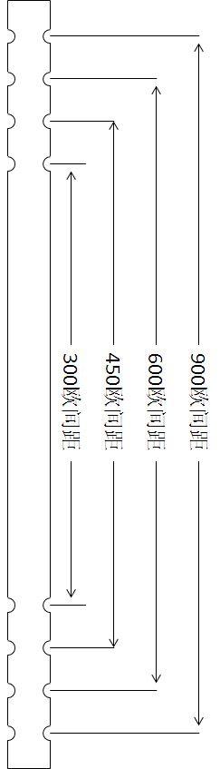

其实可以进一步再生产一种专用的横向固定片,可以极大地减轻重量

竖管不用的话,解决不了电缆缠绕(两线扭转,导致线间距离变小),以及横管(横片)滑动的问题。
除非每一个横管(横片)用胶水或扎带固定。

不建议使用坚管。
线穿进去后,在管子里面可以用东西夹弯,就掉不下来了,实在不行,可以有很多解决方法的

我做过450欧的每250~300mm一片,不存在你担心的问题。

我也在谋划制作,是这样考虑的,因这种天线太长,减轻自重首当其冲,线用1MM2的,横管准备用用废的中性笔芯,适当密装,不用立管,这种材料基本没重量,且抗风,固定方法1.两端各钻一小孔,2.烙铁两端烫扁,3.用锯条两边开槽。正在收集,用粗棉线缝扎,大家看可行否?

应该没大问题吧?,笔芯在这基本不受力,甚至还构想用截面稍粗的全胶O型密封圈,棉线捆扎,做成全柔性的,更不怕携带挤压了。笔芯那两个小孔不过电线,只过几匝粗棉线,这样电线就不可能再有任何滑动,就像绳梯那样。另外,这种馈线不一定总在一个平面内,在一个轻度扭曲的平面内也可以吧?没太多时间,经常空想也是乐趣呀!

谁给我一个间距尺寸,我来搞,没这么麻烦,做一个塑料带卡线槽,14和18号线的阻抗间距尺寸给我,我有办法,最多在卡线的位置滴点502就OK了。
