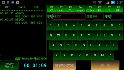

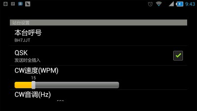

向对本软件充满期待的HAM友说声抱歉,因为是用业余时间来开发,再加上是第一次开发Android APP,因此没办法更快。
由于Android音频播放的限制,有些在PC上根本不是难事的地方,在Android就是没办法解决,这段时间基本上是与音频处理在搏斗。
后来总算采取一些取巧的方法绕过去了,不过后果是IF滤波可能没办法加上,这个问题后面再去考虑。
目前暂时完成的功能有:
1、QSO的状态机基本上调通。
2、QSO Log功能基本上调通,但没有完全完善
3、准备支持横屏和竖屏
后继进度估算:预计未来2~3周能发布v0.4内部评估版。
