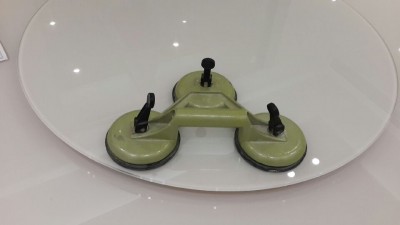

看到这个,您又什么想法呢。

多少钱一个

玻璃吸盘。

淘宝上看了,几十元也有。

三个吸盘必须在一个平面上吗,象车顶略有弧度的地方行吗?

天气寒冷,海拔高的地方,上边的摄像机照相机就摔下来了.

抬玻璃用的

前一阵构思组合吸盘时考虑过,用磁体在中间吸来保持这块橡胶皮中间的真空度,(不明就里的别用普通安装天线的真空吸盘来比拟 ,说多了就露怯 ).甚至考虑采用双唇边防止漏气.开模制做并不费事.
但是最终放弃了.原因是:橡胶老化问题,寒冷地区发硬问题和高海拔吸力严重下降问题.综合前三点的任何之一再加上被强风吹唇边导致漏气就会脱落.因为将来使用者不会在静止状态中用吸盘产品.只好否定了.
不信您可以询问卖这类商品的店家和厂家,它们绝不敢承诺赔偿一旦因吸盘脱落导致吸盘上器材的损失.
不过可以考虑使用这类吸盘来临时增加辅助吸力,这种吸盘抗侧向的力比磁力磁盘大很多.

会不会把车漆吸掉

看着就给力!不知哪儿有卖

这个看起来还真不是摄像用的车载稳定器吸盘。应该是抬玻璃用的那种吸盘扳手。摄像用的车载稳定器吸盘橡胶材料应该好很多,我在内蒙锡林郭勒大草原元旦的时候用过,零下35度车外带5D2行驶中拍摄没问题,而且是草原土路非常颠簸。当地海拔大约1200米左右。另外,我在海拔4000米左右的白马雪山也用过类似吸盘,也没问题。
