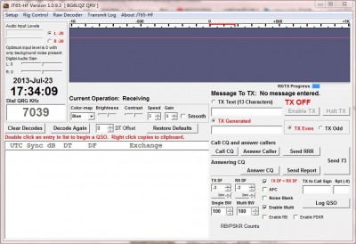

但是声卡设置也正常,但是就是不出瀑布图(中间出过一次但是有一会儿持续发射了1分多钟(10W)不停止,14.076mhz,USB模式,关闭软件后,仍然发射,拔掉LINK2的USB接口后不发射了,关闭电台)
然后再开机就没瀑布图了, 尝试着重转link2驱动,检查天馈接线,重新清除设置JT65,还是没瀑布图,抓狂!
另外谁知道FT-857D在解析声音的时候,因为要上声音条尽可能大,我调大了声音,这时候喇叭声音太吵了,(等于是DATA输出的声音和喇叭的声音 都在调大),可否有单独关闭喇叭声音的方法,如果不行只能插个耳机得了。

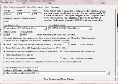

下面是唯一成功的那次,本来想call cq 下,发现连续发射时间达一分多钟,关闭软件后,仍然发射,拔掉LINK2的USB接口后不发射了,关闭电台
重新回想了下,重现了成功那次,当时电脑连着我自己的一个麦克风,后来拔了就一直没成功,等于是电脑麦克风接收的电台的喇叭声音又重新进入JT65
哎。。。。,暂时先这样吧,明天联系下JAD,可能是我设置问题?

先检查你的线路,link2和电台、天馈要离开至少50cm以上,检查接地是否正常,一般link2失灵不停止发射都是因为link2受到射频干扰所致。
没有瀑布图,说明你的声卡通道没有收到电台声音,用系统声音里面的“录音”检查一下有没有~line in和话筒输入是不同的,别搞混了~

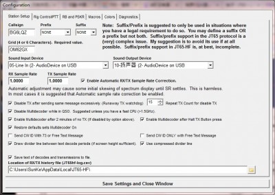

今天上午和BD7JAD沟通过了可能是win7下的驱动问题
导致电台声音接入出现问题,网上找了下资料,找到了C-Media USB声卡驱动无法安装的解决方案
http://www.yanweidie.cc/it/20120303162.html
晚上再试试,也给后来使用link盒子在win7环境下遇到驱动问题的各位朋友提供一个案例吧
哈哈,昨晚为此折腾到凌晨3点,早上起来整理了下思路才注意到是驱动问题。

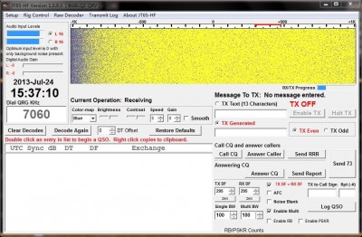

卸载错误驱动----------启动驱动人生开启检测---------插入LINK2---------识别出这个声卡(但是进入YY或者JT65仍然选不到这个音频设备)设备管理器中可见-------查询硬件ID--------修改JAD发的WIN7驱动中的cm108.ini文件2处 (参见http://www.yanweidie.cc/it/20120303162.html)------重新卸载当前设备管理器驱动-------拔掉LINK2盒子-------安装修改过的驱动文件-----提示插入硬件-----插入------重启,YY及JT65均正常识别了,目前正常使用。
之前遇到的外放喇叭问题不存在,电台喇叭声音关最小,这边DATA出来的声音还是快到顶了,甚至需要使用减的功能,在14.076mhz解析出1个完整通联,1个不完整通联,天线HF20A
附上调整到7.076mhz十分钟没有任何信号过来,可能确实是音量太大了,即使用了减功能依然达到了80%还多

只看该作者 19楼 发表于: 2013-07-25
看左上角那个声音通道的强度,控制在80%比较合适~
