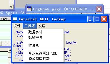

除了付费的qrz.com查询,logger32还集成了网站 www.hamqth.com的免费查询。网站是免费查询的,而且很体贴的有中文,(QRZ.com的网页查询有次数限制)目前(发帖之时)有的数据库有1,368,116条呼号记录.
logger32自带的查询连接是:http://HamQTH.com/adif.php?u=USERNAME&p=PASSWORD&callsign=CALLSIGN&prg=LOGGER32
要用这个功能先去注册,然后把USERNAME 和 PASSWORD改成自己的,因为这个是明文,所以建议在这个网站上注册的时候密码和其他的密码区别一下。
这个连接藏在第一个截图的最右边的那个按键里面。

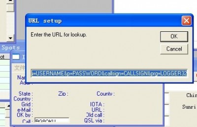

修改后的样子是这样:http://HamQTH.com/adif.php?u=BG8OKU&p=A1B2c3d4&callsign=CALLSIGN&prg=LOGGER32
(用户名是BG8OKU ,口令是A1B2c3d4)
点开后是下面这个样子
点修改查询网址 URL
把你自己的查询网址输入进去就好了
