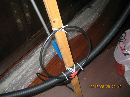

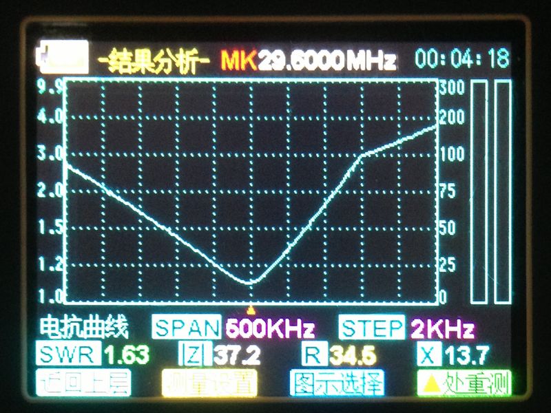

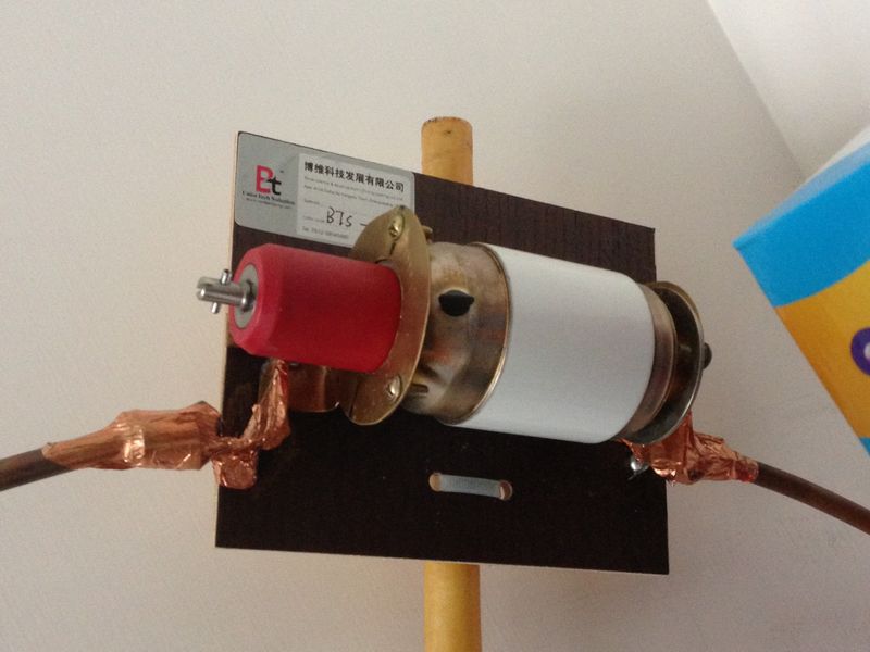

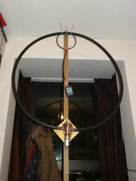

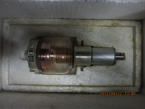

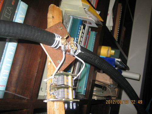

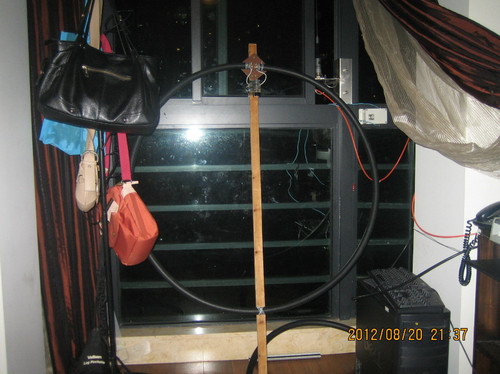

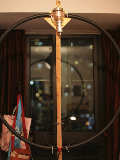

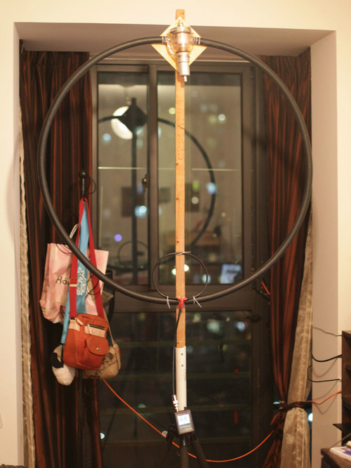

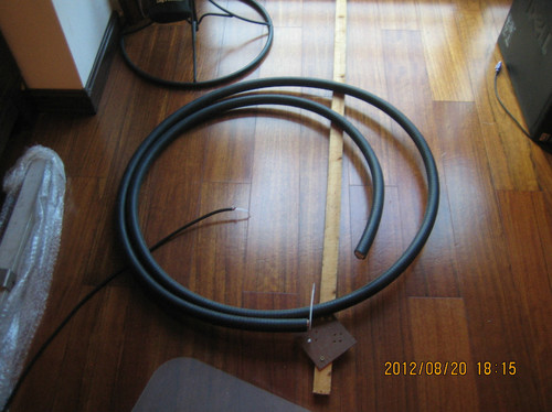

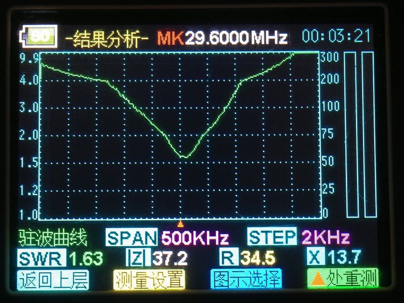

看到网上有很多的关于磁环天线的帖子,又激动就想自己做一个,但是发现这个的调试很难,电台完全没有声音,不知道环境不好,还是这种天线频段太窄了,还是调电容的速度太快了?不成功。天线用了7/8的馈管,一米的直径,刚开始装的双联空气电容,后来有改了一个真空电容,这个真空电容买的有点大,没经验,而且重量和个头都超出预期。
天分也还没到手就难度更大了,先上点图片,再补充点知识,等以后天分到手后再来。

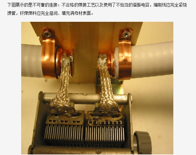

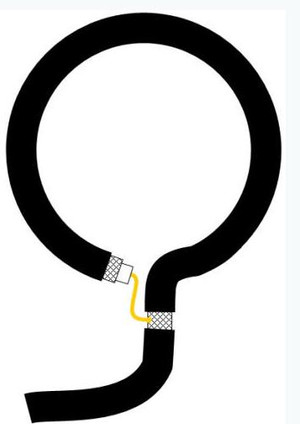

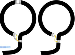

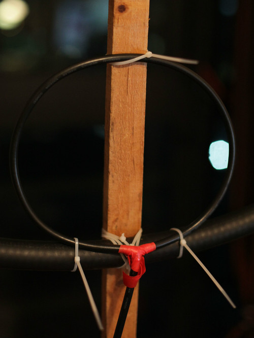

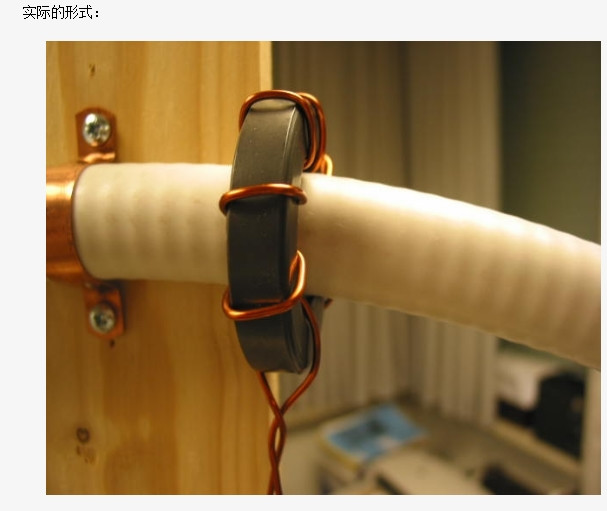

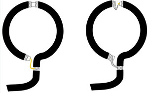

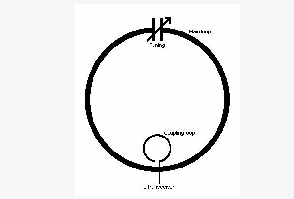

屏蔽式法拉第环采用的是这种连接:
小环有四种方式:

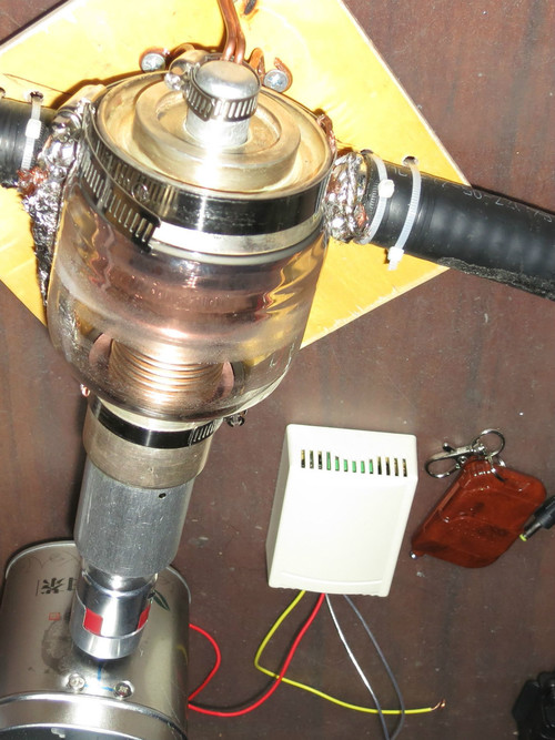

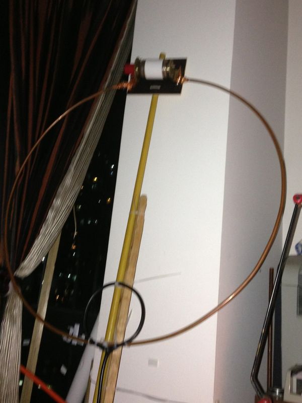

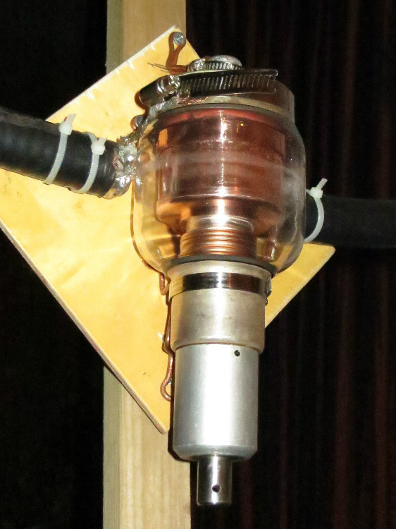

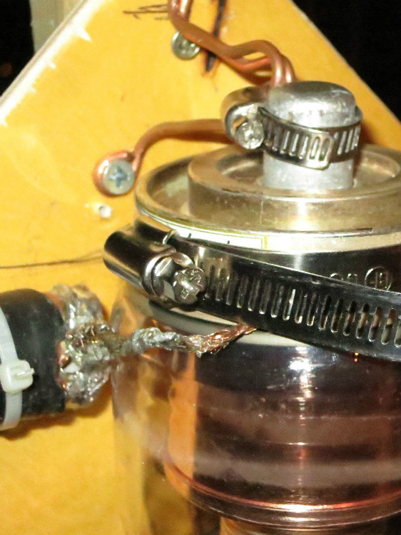

上一次的磁环天线不成功,后来用万用表检查发现时空气电容短路了,:(,剪开短路的地方后就可以调谐。刚开始做这个磁环天线的时候就淘宝买了个真空电容(现在还不知道这个电容是不是好的),没有经验,收货后发现个头和重量远远超过我的预计,太重了,太大了,一直想不出怎么把这个电容固定,后来曾经用绝缘胶带固定过,当时调谐是尽是白噪,只能作罢。

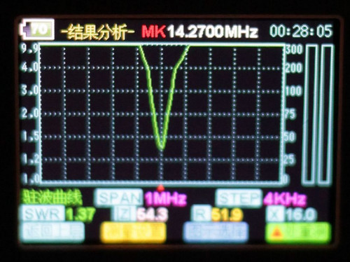

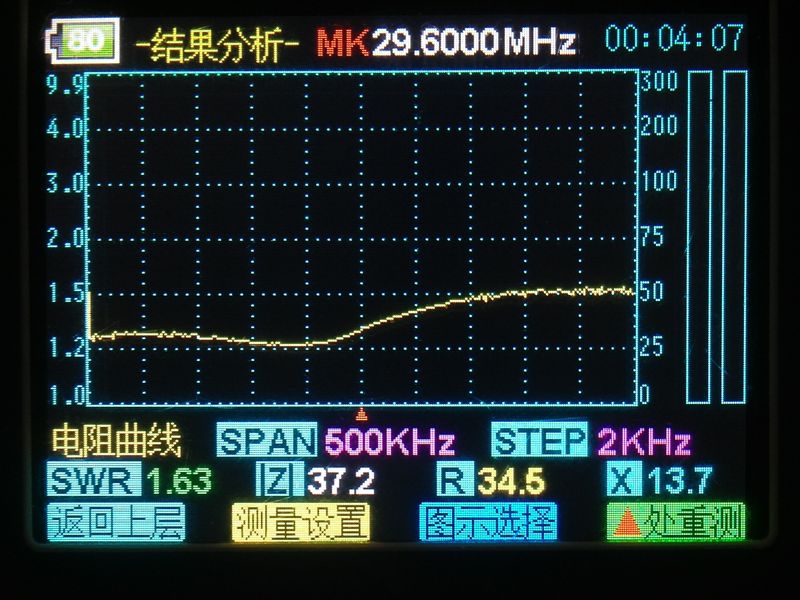

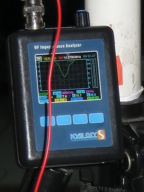

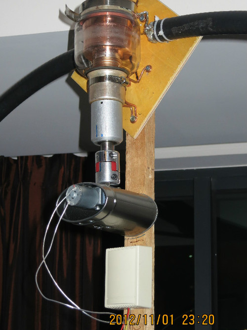

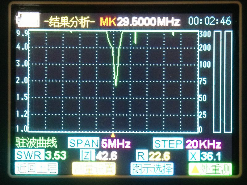

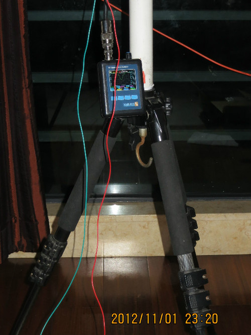

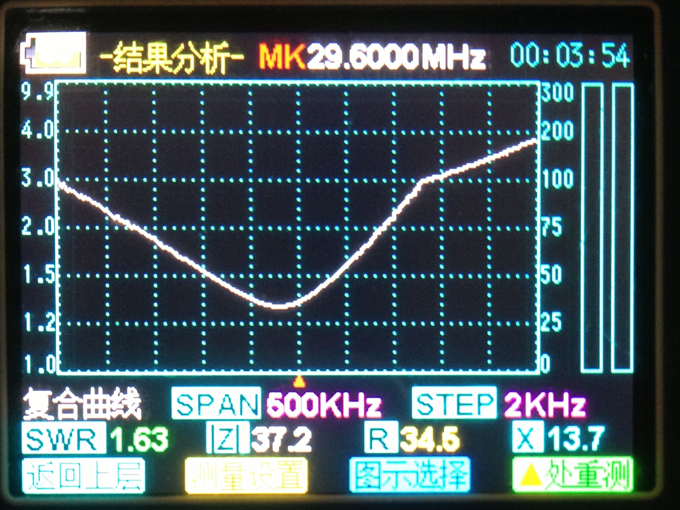

今天突然先到一个办法固定这个大个头的真空电容,决定试一试,去掉了空气电容,用以前的薄皮电线的铜芯,6平方的那种,用老虎钳窝了一个支架,固定上去效果还不错,简单方便牢固性好。连接上后连接天分,经过寻找驻波低点,终于在14.270MHz处看到最低驻波点了,驻波的大小和天线距离地面的高度和位置有关系,谐振点可以通过调节控制,就是频宽特别小,而且调节幅度要特别的小。
现在频率最高只能到26MHz。下一步就是接电台测试了,今天先上图留纪念:
有了图示天线分析仪就是方便,要不然调试谐振点会很费劲吧。

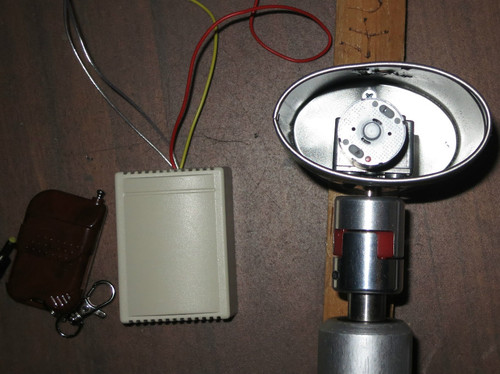

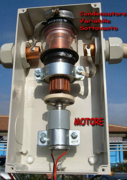

2012-11-1今天淘的电机到了,还有遥控控制器,这下不用跑来跑去的了。先装上看看能不能驱动真空电容。找了个装茶叶的铁罐临时固定下,接上电池看,不错,速度很慢,不仔细看还以为没有动呢。先看图:
装好后用遥控器调试,可以控制驻波低点,在北侧房间距地面1米高度,驻波小于2.0,同样的位置、高度、角度,接上电机后驻波变大了。

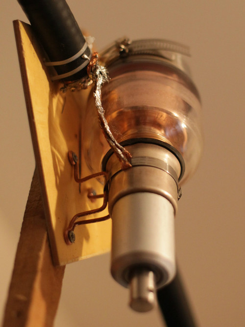

2013-1-8 今天把电容换到了下面:
  这个超慢的电机还是很适合我的真空电容的,主要参数:型号:GW370 电压:DC12V;空载转速: 0.6r/min;负载转速:0.45r/min;输出扭矩:25kg.cm;额定电流:.1A 重量:0.18kg。

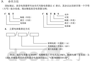

2012-11-7 电容资料:

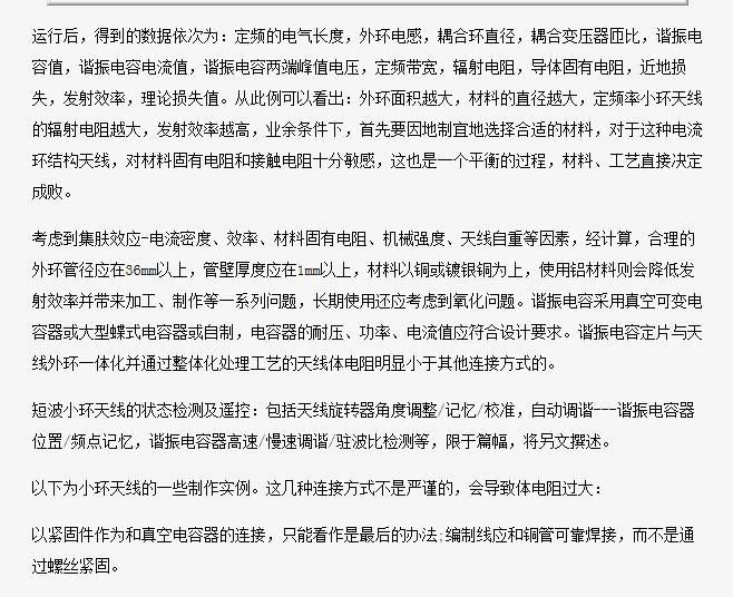

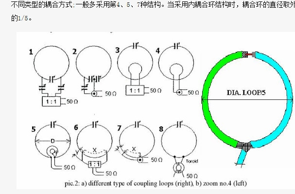

2012-11-7 小环天线的资料,从火腿网上摘录来的资料,(原帖:http://ham.ccr100.com/html/info/affb79118a56ad5b.html)。

电机与电容用的是绝缘联轴器?
馈管与电容连接方式损耗太大!
离线电离层
5818
只看该作者 6楼 发表于: 2013-06-10
老外的那几张图片是反面教材。
离线bh4cbv
73
只看该作者 7楼 发表于: 2013-06-10
回 电离层 的帖子
电离层:老外的那几张图片是反面教材。 (2013-06-10 06:33)
是,那个是反面教材。

还有一个,8mm铜管,环直径800mm,淘来的电容最大170PF,可以轻松上10m。连接件焊接铜管,与电容的接触面也很大。

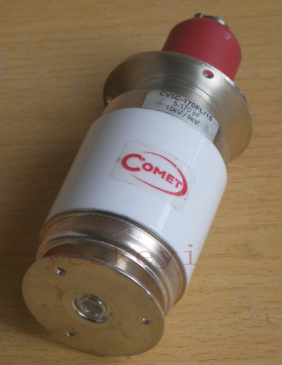

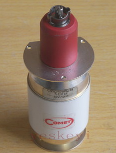

@bh4cbv   你的电容是啥电容,哪淘来的?

回 woodhead 的帖子
woodhead:
woodhead:
淘bao
这个真空电容的容量很小的,找到很不容易啊。
COMET  CV1C-170FL/15真空高压可调电容 5-170PF 15KV/9KV
电容:5-170PF
容量:15KV/9KV
直径:54mm
高:144mm
重量:0.58公斤

这个电容是国外名牌,就是有点贵吧?!

电离层:这个电容是国外名牌,就是有点贵吧?! (2013-06-10 19:39)
550,毕竟是旧货

一个电容550?太狠了吧!
