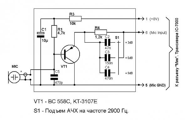

这个电路是在IC-7000的栏目中找到的。
原帖说是一位美国HAM有偿为IC-7000用户改装手咪。
有位俄罗斯HAM帖出类似的电路如附图。
我照此用面包板做了此放大级,板尺寸为11mm x 25mm。PNP管用的是3CG21(绿点)。于加重只做了固定的数值,电容为220nF。
初步使用反映,力度及穿透力比不用此级好许多。我是做给IC-756PROIII用的,7600也一样。

我之前也在国外论坛看到此图纸,试验了下,还不错。

谢谢王老师,哪天把“RAY-152"的话筒也加上放大电路。反正MIC插头上面就有9V的电压供应。

电台内置peq或geq岂不是更方便?

这是动圈咪头还是驻极体咪头?

没有,现在DIY的摩托咪是动圈的头。

3BG,3CG管子不好找了,可以用8550吗!
