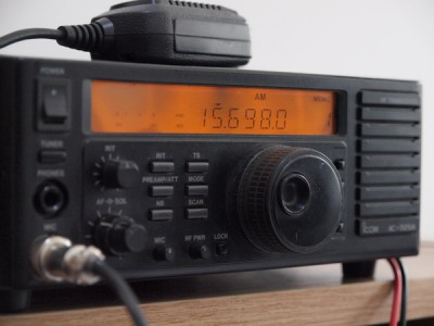

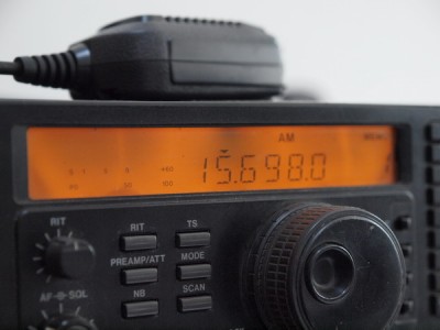

最近收了一台725A。
屏幕出现这个问题。不影响使用
但是,总想追求完美,把这个毛病修复下。
请各位高手帮忙诊断下,是什么原因:屏幕灯不好,还是屏幕脏,还是屏本身漏真空!!
谢谢!!

灯泡不好,导光板脏了,不像漏液,瞎说的昂,抛砖引玉

http://www.hellocq.net/forum/read.php?tid=227962
我改的
灯泡少了就是您这样的

里面灯泡坏了一只!
直接把里面灯泡都拆了换LED效果更好还省电!

725A背光不匀是天生的,不用纠结。实在喜欢背光均匀的的就换台别的机器,这机器就算你用十几个LED当背光,效果也好不到哪儿去,除非你用手机上使用的发光板。另外,楼上的现象,一般是里面那块毛玻璃匀光板脏了,卸开擦擦尘土会有明显效果。
