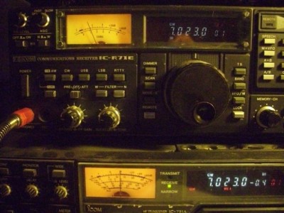

用一台机子和自然谐振40米DP天线,无法辩清你的信号,底燥很大,那么一台发一台收,收的机子用20米的天线,底燥马上下来,给您RST449,清晰的抄收了。(两个S表的对照)

说明你的751不在状态,需要检修了。

呵呵 你这个方法不错,可是不应该啊,谐振天线效果应该很好的啊

呵呵,在调试环形天线的时候,当快到谐振点的附近燥音就会变大,有经验的HAM以此来判断SWR是否可控,电磁环境差啊,底燥也大。

说的是啊,我一般都是关掉AGC, 调电容到声音最大就OK了。
