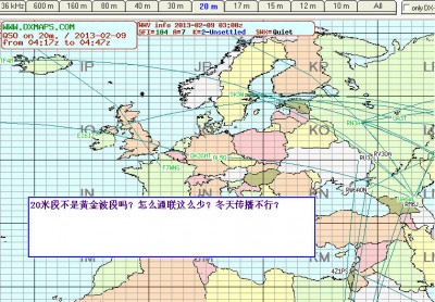

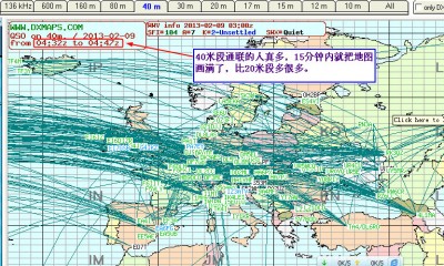

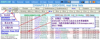

先给大家看看吧,一起研究一下。我感觉这网站的作用好象是通联后立即到这个网站上报,然后其他HAM就知道在哪个频率、哪个位置有哪个HAM,然后可以呼叫,有的放矢,特别是刚好双方处在灰线上时,也许可就通个万公里QRP了。
图中红线框出的部分BG6CCU(OM89EW),括号中的OM89EW代表什么?
