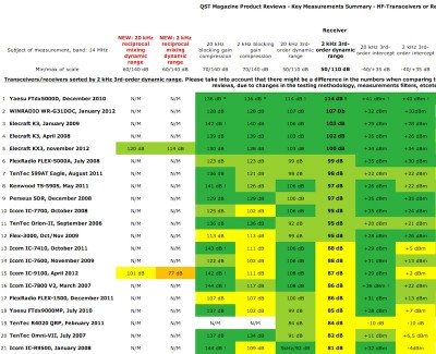

收发机关键指标对比 2012-12-19 更新 [复制链接]
离线BA7NQ
10236
只看楼主 倒序阅读 0楼 发表于: 2013-02-05
原来网址:http://www.remeeus.eu/hamradio/pa1hr/productreview.htm
数据来源:QST杂志的的设备评测
排序标准:2kHz 三阶动态范围

哈哈,群众的眼睛是雪亮的,眼不见590排名比7410靠前5位。与I家的7700坐到了同一平台上.。

IC-7000最后?

BG4IGX:IC-7000最后? (2013-02-06 08:33)
老大,能排上号已经不错了
另外,排序的的条件是2kHz 三阶动态范围,并不代表唯一...
