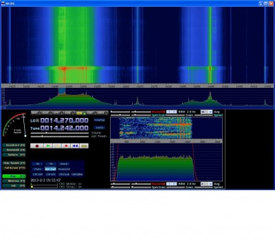

FT-450,取出IF_I_IN,IF_Q_IN给计算机声卡
3129
5

发表于: 2013-02-03
[ 此帖被浦东星在2013-02-03 19:58重新编辑 ]

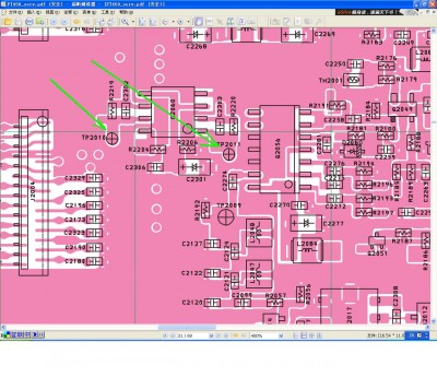

取出IF_I_IN,IF_Q_IN -------------TP2010,TP2011。
[ 此帖被浦东星在2013-02-03 20:28重新编辑 ]

感觉好像有点不对劲,

ft450at出来的正交,好像不是零中频的
