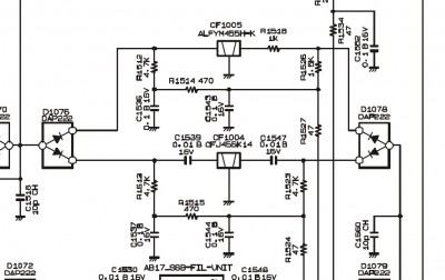

WFM模式没有,其他模式都有。表现为接收的时候扬声器有间断的“喀喀”声,即使把天线拆掉也有。
拆机器,采用高频信号短路法从前向后把各信号节点用一个104电容对地短路,短路到455陶瓷滤波器的输入开关二极管处杂音消失。经检查滤波器都是好的,于是测量各滤波器控制电压,发现AM模式无法彻底关闭。看电路分析原理,选用某滤波器,该滤波器选通电压即为0V,不选用则为7.8V左右。经测量AM在不选用的时候,选通电压为6.3V左右。于是拆下滤波器控制三极管Q1106(复合管)检查是好的,但是装上后,其输出端在截止的时候,电压始终达不到7.8V。判断有零件漏电,更换AM滤波器的电路中的去偶电容C1536和C1543,再试机,AM关断电压达到了7.8V,同时杂音也消失。
于是好了。
