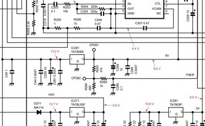

今天在使用中发现工作一会后,话音开始失真,功率稍微下降,功率降低到最小功率后好转,开壳测量8V电压7.7V,按下PTT后下降到7.4V,讲话的同时电压跳动,但低温下正常,拆下2SB1143管用烙铁加温后测试不稳定,说明管子失效,由于手里没有管子,直接用7808代替原来的8V电路,706MKIIG也采用了7808直接供电,706MKII是采用78L08加扩流管的方式。
IC-706MKII供电
IC-706MKIIG供电,是直接采用7808

估计此机过压过吧
