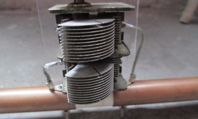

赶在世界末日结束之前总结几点制作心得与所有火腿分享,再不分享就没有机会了。
容易成功的方法:
1.成色新的参数正常的高Q值真空可调电容!
2.直径1/2‘‘(50-12)以上高品质纯铜或镀铜馈管,7/8''更好,镀银更更好(没有条件试验)!
3.馈管与真空可调电容的连接首选大面积直接钎焊和大面积直接压接,尽最大努力减少接触电阻和避免使用细线连接。
4.50-3或50-5馈线法拉弟环馈电。

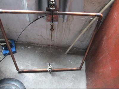

这是我做的,在上星期六同梅州,反而玉林这边的HAM很难抄收我的信号,有待进一步使用才能确定是不是人品问题,参数为:周长约2.5米,管径22毫米,

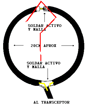

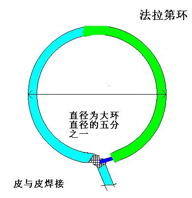

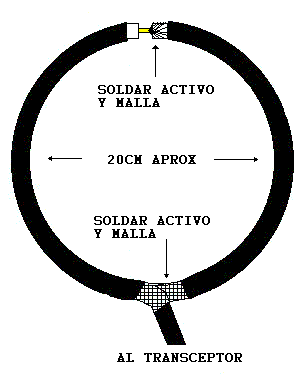

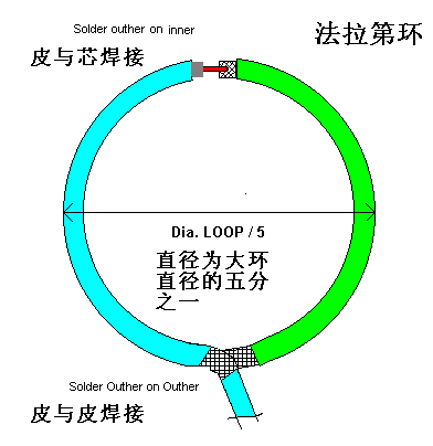

馈电用法拉第环:上面是左边的芯接右边的皮,下面是皮接皮。也就是右半环的芯不接或二头都短接皮。
昨晚在室内用1/6法拉弟环馈电,驻波轻易调到1.2 ,常用1/5法拉第环,法拉弟环属于屏蔽环,“可能”进一步降低电磁干扰。

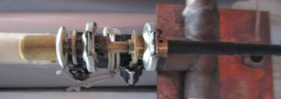

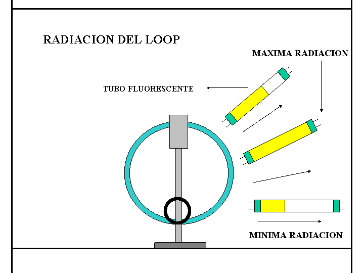

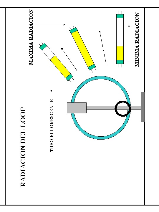

由于把大环馈管直接大面积压接至真空可调电容,驻波稳定了,用女儿台灯内的小白炽灯管测辐射角度,与上面的辐射图基本相符,法拉第环和电容分别放置在二侧,基本实现NVIS磁小环,类似下图。
由于我的小环的周长只有2.38米,理论计算的效率只有百分之几。
明天如果有时间到外面测试NVIS效果,室外可能会有零下30度哦。

实验怎么样了?我打算搞个4-5米周长的,效率高点。
不知道您说的电容连接怎么连的,3个触点是在一面,还是在双面,应该是两边吧
