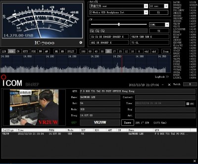

本软件使用vs2008开发,windows7可以直接使用,windowsxp必须安装微软的framework才能正常使用。
主要功能:
1,自动扫描com口,控制地址,设备型号等。
2,自动获取当前频率的使用者。
3,自动监测某一呼号在什么频率工作。
4,自动获取qrz上的注册信息。
5,自动日志功能,
6,呼叫器功能。
7,自动cw功能。
8,自动上传spot功能。
9,同一数据线多台设备功能。
10,驻波,功率,场强显示功能。
10,模拟频谱扫描功能。
目前只支持icom系列的电台控制。
DE BH4REP   2012/12/19 世界末日前发布!
