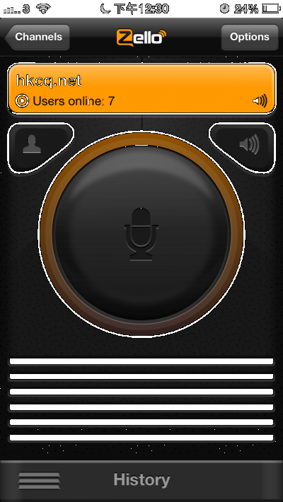

http://zello.com/
現場對話對應Android,黑莓,iPhone和PC免費下載
實時語音聊天開始自己的公共或私人頻道,
或者加入現有20萬的渠道之一。探索Zello渠道»
對講機應用程序按下按鈕的瞬間,廣播式通信。這是比手機通話和短信更加得心應手,再加上它是免費的。了解更多»

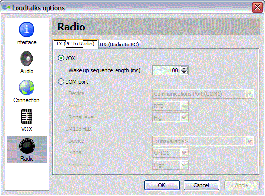

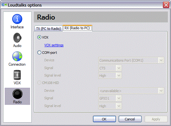

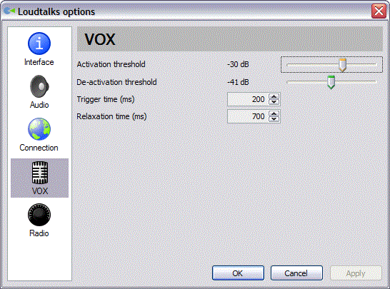

兼容所有EL接口板
也可以用CM108芯片的USB声卡的gpio控制PTT

BG1TOM你好,我也下载了Zello的PC端软件,可是怎么没有你那设置中最后一个RADIO图标呢?我已经试验过插入CM108芯片的USB声卡,可以正常声控工作,只是没有最后的RADIO选项。
不论是CM108的GPIO也好,或者串口也好,我想找到可以硬接线控制PTT的方法。谢谢!
