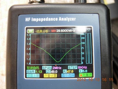

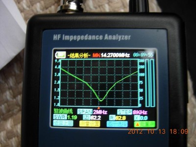

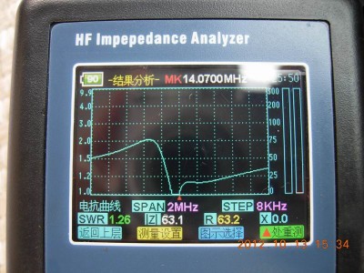

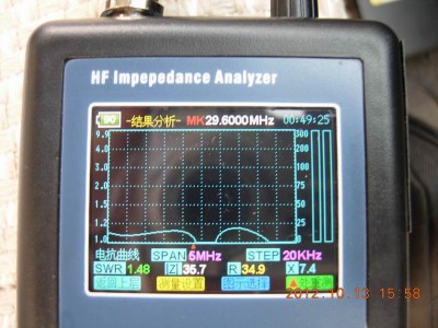

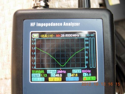

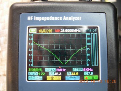

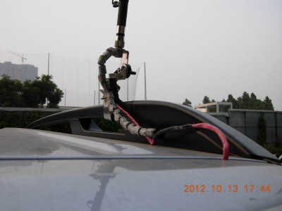

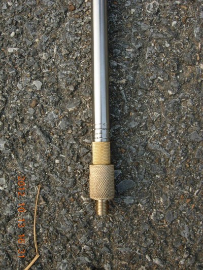

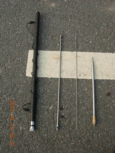

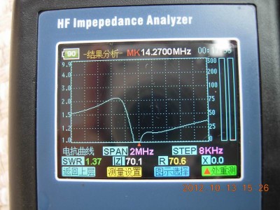

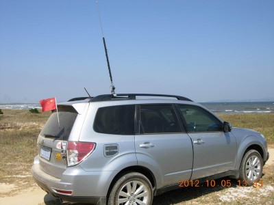

KEV60B 天分到手已经有段时间啦,今天下午终于有点时间来折腾我安装不久的老鹰OUTB 2000车载天线 。在KEV60B 天分数据的指引下,经过不断的调整天线在我想使用的频率,14.27   14.070  21.40    21.070  28.50   29.6  调试到了比较理想的状态。该天线安装后发现和天线说明书给出的数据有较大的出入。所以去不锈钢店购买了一条2。5mm的不锈钢丝 用于加长上面的可调整部分,利用现有的jpc最新制作的2.5米不锈钢拉杆天线增加转接头来作为天线的可调部分实验.。本次实验算是交给kev的作业吧!看看过程的图片吧!(希望和有同样天线的HAM交流调试心得)

找到亮点了

我喜欢能做阳台天线的天线
灰常好,天线好,用的也好。

离线BD7OXR
4531
只看该作者 5楼 发表于: 2012-10-13
回 BH7KVE 的帖子
BH7KVE:我喜欢能做阳台天线的天线[表情]
灰常好,天线好,用的也好。 (2012-10-13 21:35)
嘿嘿 按期完成作业,天线的其他波段还需继续调整。6米今天发现调不出来。

我也买了一跟14M单段的车载,但是在14.270附近的驻波是5.0左右。一发射就保护了。

BI7KGT:我也买了一跟14M单段的车载,但是在14.270附近的驻波是5.0左右。一发射就保护了。 (2012-10-20 11:24)
地网没搞好?
把地网搞搞!首先把地和车身良好的接起来,还不行就增加导线在车顶或车下想办法。

OXR能否帮我做个转接拉杆天线铜头,哪里有卖的?我用原配调节杆,6米都这样,一样效果还有这个效率比较低,接收还不错.
