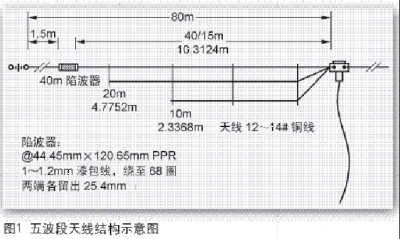

记得水平DP阻抗是大于50欧的,怎么这个天线的资料上,用的是1:1的巴伦呢?
“如果第一次尝试架设D.P天线的 话,建议购买成品巴伦BU-50等”

因为没有1.5:1这种巴伦

BALUN:第一功能是平衡不平衡转换,第二功能才是阻抗匹配

如果制作阻抗1:1.5巴伦(即电压比约为1:1.225),根据匝数比等于电压比得匝数比为4:5
