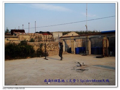

小弟准备在山区的一个小院内架设R8GP天线,但由于技术有限,一直没有确定安装位置,因此求教各位大佬。
由于这个地方只有周末去,天线无法经常维护,而且山区风大,冬天都能把屋顶的瓦片刮下来,担心GP天线的抗风性,因此我想选择一个不用天线的时候放倒,用天线的时候迅速架起的位置来架设天线。
第一张是小院门楼,以前倒V天线就架设在门楼上向两边拉扯,但是两边长度有限,天线夹角太小,效果不是很理想。

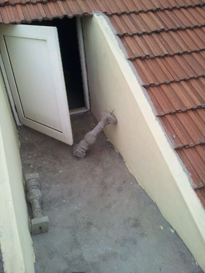

第二
小院二楼小阁楼的平台
在这里架设的话位置比较高,但是没有地方固定,也不方便倒伏

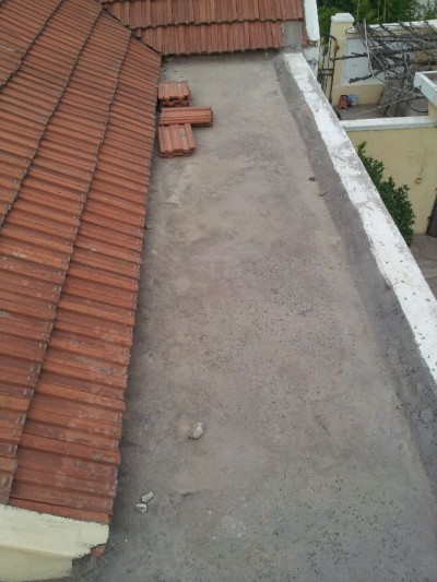

第三
阁楼的小门,可以在墙上打孔,架设UV段GP倒是方便,但是HF天线架设起来作业面较小,不方便调试,也无法完全放倒。

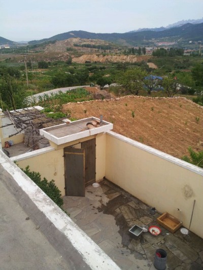

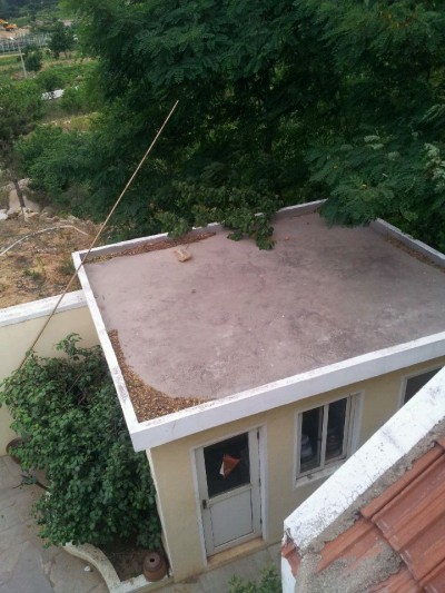

第四张,储物间的平台,不知道承重能力如何,作业面较大,旁边有大树可以拉绳,但是倒伏起来还是不方便。

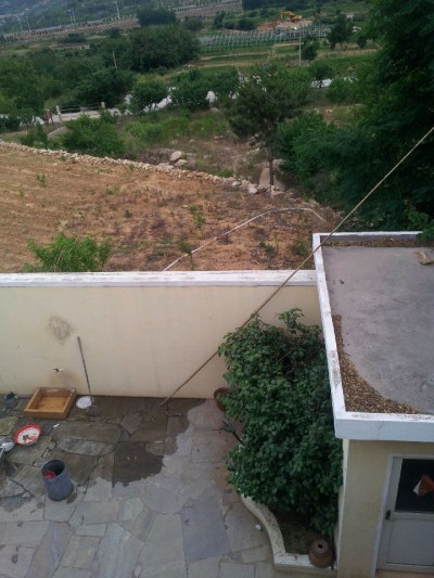

第五张,搭竹竿的墙头,可以做个叉子型的铁架,固定前后方向,铁管靠在旁边的平台边,固定向右晃动,用拉绳拉在右边的树上,防止向左晃动,倒伏时放开绳子,向左放倒。但是作业面太窄,调试起来有可能坠落(人)。
这几个地方各有利弊,现在一直犹豫不定,求教各位大佬特别是架设过R8天线的大佬,这几个位置在天线效率和安装调试倒伏方面哪个位置比较好,这里的电磁环境非常的好,但是三面高山,一面靠海,风大雷多,主要还是要考虑天线的安全性。各位老师多提宝贵意见

       最好在房顶想办法,比如从房顶捅一根镀锌管出来,做好防水就可以了。小门的地方也行,可以利用墙壁装起来最方便,但是要让天线高于房顶。两个平台都要做基础,比较费力,而且位置不高,铁管会很长。天线是不怕风的,只要你不拉绳。如果实在不放心,在小门那里做个放倒器,横在瓦片上就行了,还能帮你管住瓦片。
      储物间顶上装自立塔很不错。

用镀锌钢管安装在院墙上比较方便,放到也容易。

经过大家指点确定在屋顶墙上架设了,现在问题就是设计个能够一到两个人快速树立、放倒天线的支架

靠在院墙上我看好;底部穿轴生根,扶起后上面插轴固定,上墙头可以方便修理巴伦盒子。

下面用2块角铁,中间夹着50架空管,在2块角铁+50管子3者侧面打孔穿丝,50架空管上面再用此法可以贯穿也可以止住管子即可。
