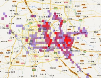

此后这块测试板子被我作为了本区的中继 BG1HTH-1
覆盖图如下

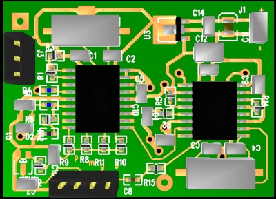

准备开板
