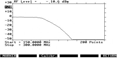

如图 就是这种模式 用来调整通道和双工的模式 4032 1-10号板齐全

打开双工模式。按频谱,如果进入不了跟踪,那是机器没有这工能。
