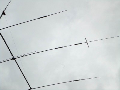

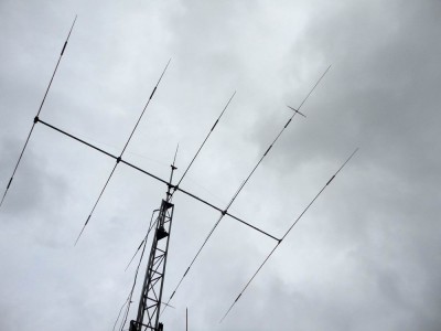

下面是图片:A5DX++

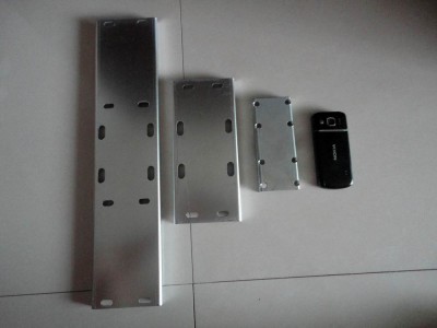

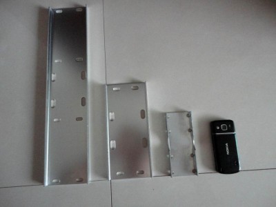

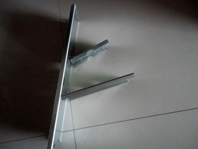

为了支持这么长而大的振子,11米长,特开模具生产专用的大型振子安装的支架板,比通常八木使用的支架板长1倍哦,好大的一块板哦!
请看图片,左边的是这次A系列++八木使用的特殊的大型支架板, 中间的是现在八木使用中的通用支架板, 右边是微型支架板(以后新产品专用的)。
