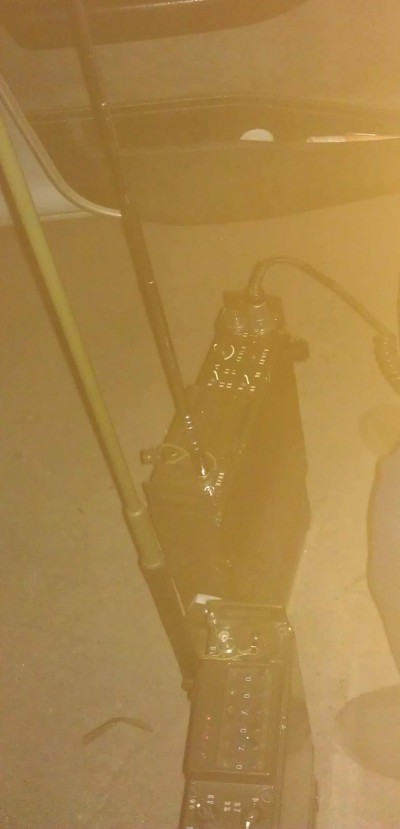

搞了台174曾色还不错。自制了侧面天线座,装上133的3m gp天线后收发没有反应!请教高人,是否暗藏机关?
面板天线座上随便插个天线就可以接收到语音。
描述:3m gp

侧面里面有个干簧管,需要磁铁贴上。

回 BD2VBB 的帖子
BD2VBB
侧面里面有个干簧管,需要磁铁贴上。
(2012-05-19 21:29)
果然暗藏玄机。
谢啦老兄。
