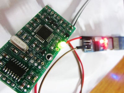

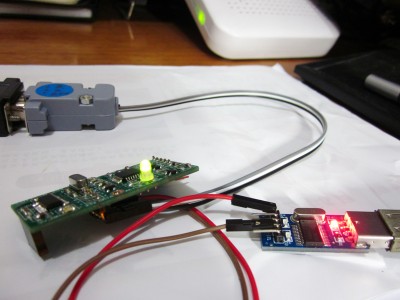

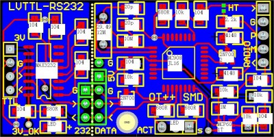

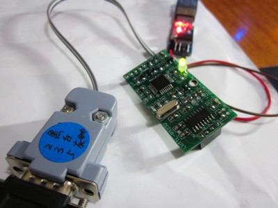

为了配置OT++SMD,自制了一根串口线,RS232的2脚RXD接OT++SMD的DATA口4脚TXD,232的3脚TXD接SMD的DATA口3脚RXD,232的5脚接SMD的DATA口2脚GND,再用一个USB转TTL模块取了5V的电,终于成功读取配置OT++SMD。当然,其实可以直接用USB转TTL模块对OT++SMD进行读取配置,但是……由于元件工具不全,也不想动电烙铁对板子做些大的改动,于是就只能出此下策了。。。。
