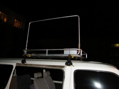

各位大佬,记得在本论坛上曾发表过关于车载短波半环天线的介绍,小弟想了解-下原理及要点。知道的朋友能否指教一下。谢谢!

楼上这个环有高度,面积大,效果应该更好。

其实这个就是一个拉成弓形的GP天线,GP天线仰角很低,DX没问题,但是十几公里到300多公里这一段天波不落地而地波衰减下去的话就成了盲区,这个天线相比GP天线就是增加了发射仰角,但是DX能力也会变差.就按照GP天线调整就可以,我做过一个放到车顶,平时放倒,300公里内的很少有有盲区.但是也没必要非要做成这个形状,用钻石的AH-2B拉成弓形,然后根部加格调谐器效果一样.

和直立天线一份钱的关系也没有,是变异的小环天线
离线电离层
5819
只看该作者 11楼 发表于: 2013-10-05
直立天线拉成弓形、环形,也和小环天线没有什么关系。

BG3MCK:[图片] (2012-05-20 16:05)
你的环在边上,更高了,与在中间的不知辐射图有何不同(或者实际使用感觉有何不同)
实际使用效果如何

前几年我发帖子说这个问题,让一个什么鸟一级火腿还有一个3区的2级(不知道深浅)好一顿批评和辱骂。GP天线拉弯可以减小静区和环天线不是一回事,GP天线拉弯以后效果远不如环天线。
