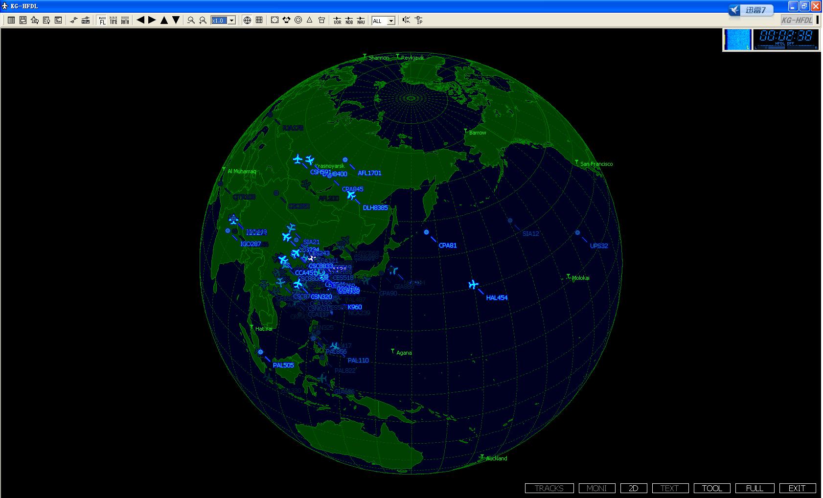

特别声明: PC-HFDL和KG-HFDL为特别修改版,仅为本论坛爱好者测试评估,不得用于商业用途,各位评估测试后请在24小时内删除。本人不对软件的任何问题负责。
     PC-HFDL的两个版本我都在压缩包里提供了,软件解压后就可以使用,无需安装。
     实践证明,采样速率对软件的解调正确率影响非常大。详细见附件:KG-HFDL使用问题解决办法

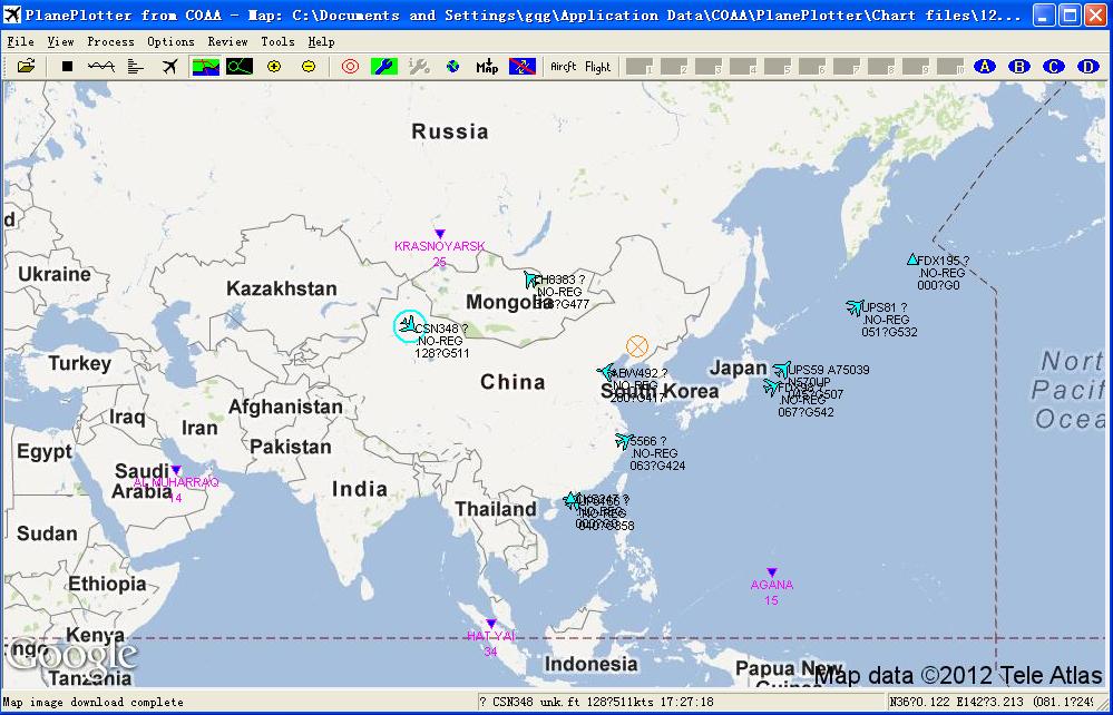

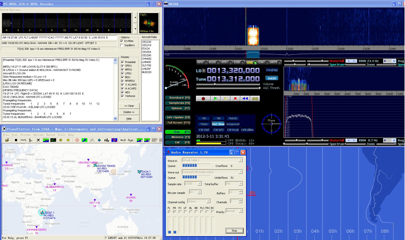

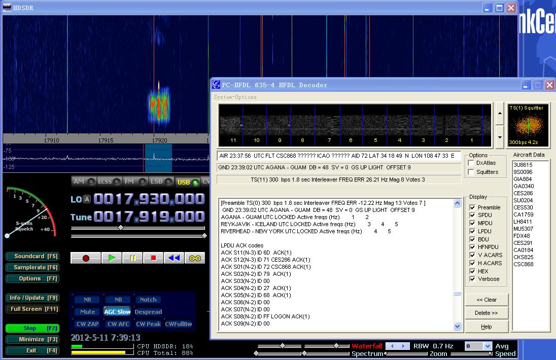

       我采用Easy-SDr软件无线电当作接收机,使用HDSDR软件。HDSDR软件的输出,通过Virtual Audio Cable虚拟音频线把信号送到PC-HFDL解调出信息,PlanePlotter读取PC-HFDL的记录文件后显示飞机状态。这个几个软件同时运行,我的XP系统的CPU占用率达到50%左右。
      如果采用硬件接收机就更好了,音频输入到声卡PC-HFDL直接解调。
     我已经在如下频率成功接收:10.087MHz,13.312MHz,13.270MHz,17.919MHz,
                                                    17.912MHz,21.918MHz ,21.928MHz,21.982MHz
     附件 HFDL_Freq_Tab.xls 中有比较详细的频率表。

         至于PlanePlotter请参见我的另外一个帖子:
          http://www.hellocq.net/forum/read-htm-tid-293820.html
     如果感兴趣,还可以进一步尝试用PCHFDL-Display这个软件读取PC-HFDL的记录文件,通过PCHFDL-Display还可以连接到GoogleEarth来显示飞机状态。其实2.042版的PC-HFDL可以直接连接GoogleEarth,但是在我这里由于无法用这个版本的解调也就无法试验了。PC-HFDL的这个两个版本也都能连接DxAtlas这个软件来显示飞机状态。这几个软件我也都试验连接成功了,不过也没多大意思,如果想试试就到网上搜索一下就能找到。
  2012.5.13

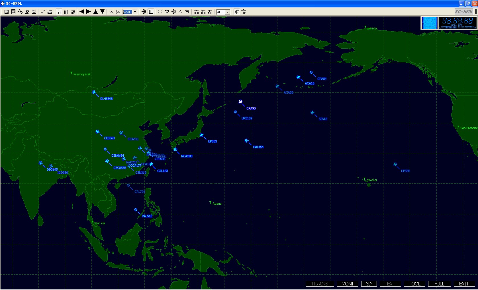

是不是觉得PC-HLDL用起来麻烦?还需要PlanePlotter配合才能显示地图???
现在KG-HFDL来了,要的就下,仅供测试。
      KG-HFDL102(分卷1) KG-HFDL102.part1.rar (1000 K) 下载次数:766
      KG-HFDL102(分卷2) KG-HFDL102.part2.rar (654 K) 下载次数:807
      KG-HFDL使用问题解决办法 KG-HFDL 1.0.2 使用问题解决办法.pdf (152 K) 下载次数:707
[ 此帖被BG2WLA在2012-05-23 10:08重新编辑 ]

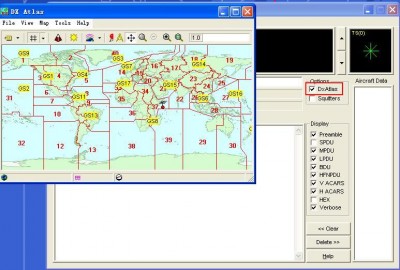

能说下DxAtlas这个软件怎么配合么?谢谢
离线BG2WLA
212
只看该作者 11楼 发表于: 2012-05-17
回 gxlice 的帖子
DxAtlas能配合PC-HFDL。首先要安装好DxAtlas。
选择PC-HFDL界面上的DxAtlas,这时DxAtlas应该能自动启动并显示飞机位置。

只看该作者 13楼 发表于: 2012-05-23
PCHFDL2.04可以正常工作,可能是信号差的原因,解调错误 ,有些信号KGHFDL能解调,但是PCHFDL解调不出来.
离线BG2WLA
212
只看该作者 14楼 发表于: 2012-05-23
回 bh4vhf 的帖子
bh4vhf:PCHFDL2.04可以正常工作,可能是信号差的原因,解调错误 ,有些信号KGHFDL能解调,但是PCHFDL解调不出来. (2012-05-23 09:42)
你用什么设备?
在保证一定的信号强度的前提下,我试验的结果是采样速率对解调的正确率影响很大。
