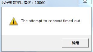

3. 前几天远程终端K4UGA服务器罢工了,跟LOGGER32程序没啥关系,最近已经回复。
