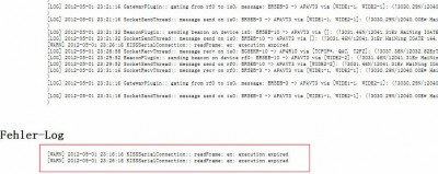

中兴618b路由器+AVRTT3做网关,信号能够正常上传和转发,LOG中始终有个警告
呼号:bg5edy
Q Q:648315744
QTH:浙江 海宁
zgm515
UID:43429
2007-05-24
2024-04-03
346小时
54
54
发表于: 2012-05-01
Fehler-Log
[WARN] 2012-05-01 23:16:16 KISSSerialConnection:: readFrame: ex: execution expired
[WARN] 2012-05-01 23:26:16 KISSSerialConnection:: readFrame: ex: execution expired

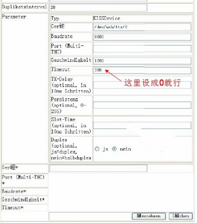

在TNC设置中把Timeout设成0就行
[ 此帖被bg5cdi在2012-05-02 10:35重新编辑 ]
