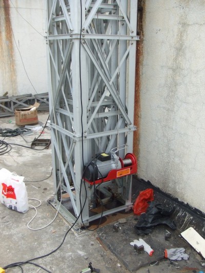

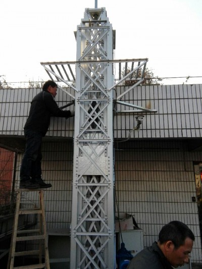

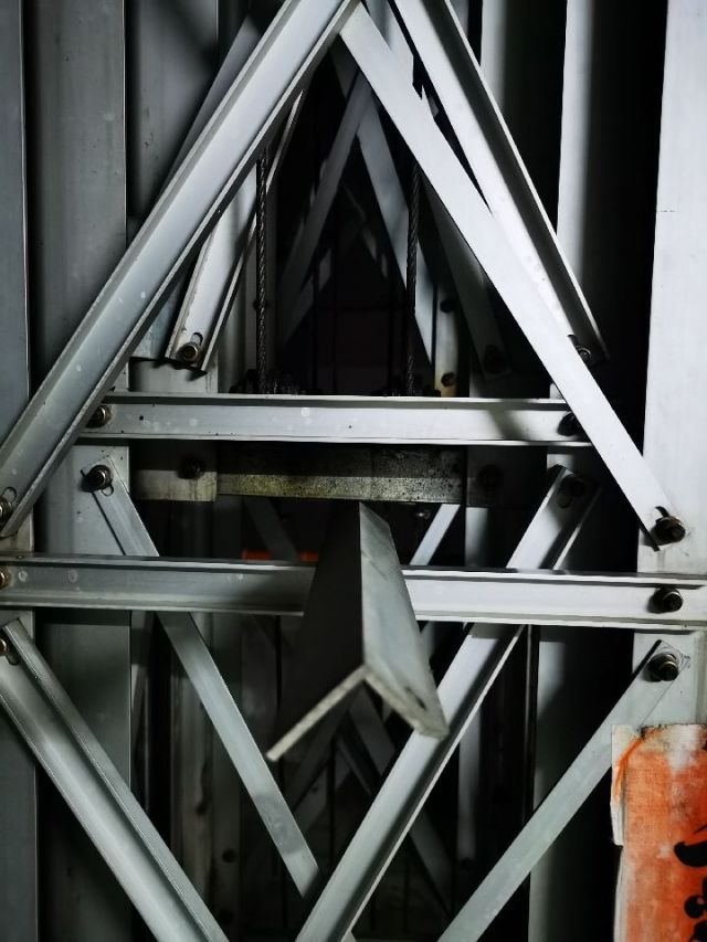

                                            安装及使用注意事项

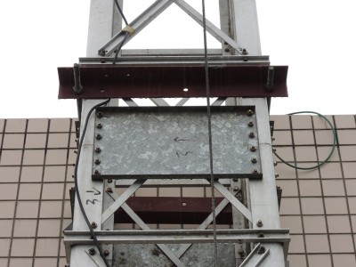

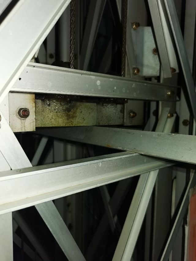

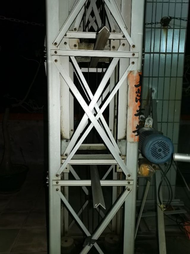

首先要确保安装位置安全可靠,塔的固定和使用一定要做足安全措施,能符合安全规范要求。更换钢丝绳或整理塔内旋转器及其他维修塔身时,请在每节塔身底部用安全可靠地角铁、水管、木方承托住,防止误操作或其他意外造成塔身下坠夹住手部受伤。(具体请看如下图片)
第二、安装时要注意塔身的铝条切割口,以免划伤身体。
第三、安装、立塔时要确保人力充足、安装地方环境是否有利于施工要求,不要大度摇摆冲击碰撞,以免给塔身造成变形。
第四、安装驳接板时要注意驳接板的编号是否能对上塔身的编号,四条大角铝在驳接口处一定要平整、对齐。(这是关键部位,必须注意)。安装时先将整个塔两段对接在一起(要分好上下面),先接第一张驳板是从最里面那节开始驳接上螺丝,再到中间一节,然后接外面那一节;这一面三张驳板安装好后,再安装其余三面。安装驳接板时一定要注意塔身的角铝是否对齐吻合。
第五,安装固定好后,先不要急于升起来,先要检查好塔的全部螺丝是否有漏上紧,检查钢丝绳是否在滑轮凹槽上;然后升上去时不要一下子升到顶,要升一点再降下,反复这样升降几次后再升到顶;要给所有的导轮和滑轮上润华油及涂上黄油(油脂膏)。日常使用也要根据塔的状况实行养护。
第六、升降时要注意塔身是否有异常的响声,如有要立即停止升降,断开电机电源,用水管卡住塔身防止下坠,再进行检查!如果发现不能正常升降时要切断电源,细心检查钢丝绳和滑轮组,是否有东西卡住。
第七、电机、限位开关都是带有220V电,连接电线要做好防水,也要给电机电源安装漏电开关。平时要经常检查限位开关是否正常。
第八、要经常检查钢丝绳是否有磨损、如有及时更换。
第九、必须强调使用时将塔升上去、不用时及大风时降下来,要保持这个良好的习惯。
第十、要经常性给塔做好养护。

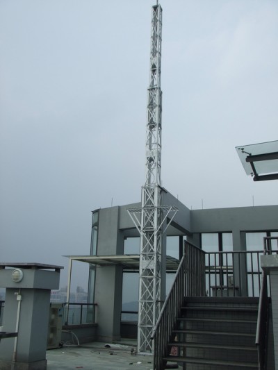

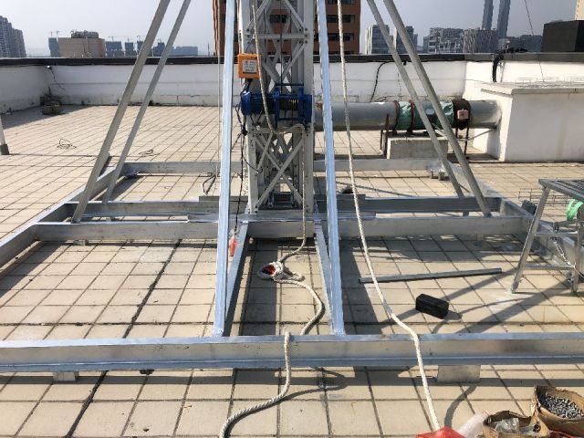

直立式固定

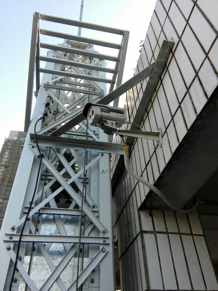

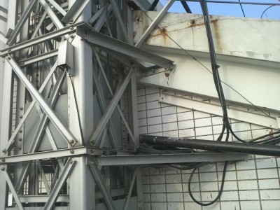

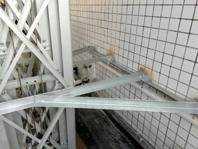

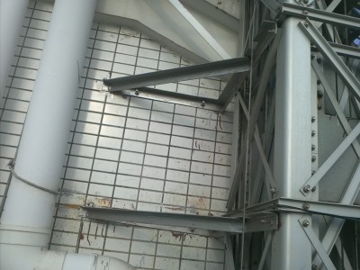

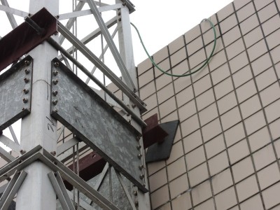

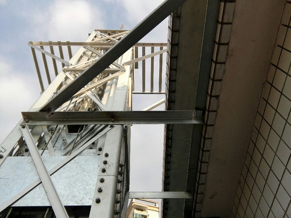

附墙式安装

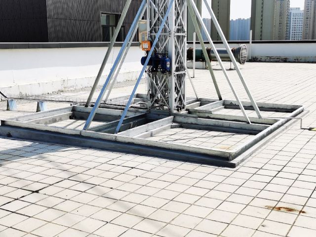

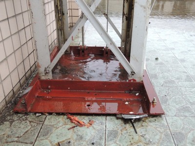

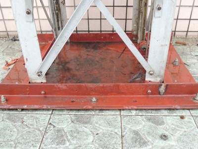

底座部分固定方式

只看该作者 4楼 发表于: 2012-04-23
附墙式安装 感觉安全些

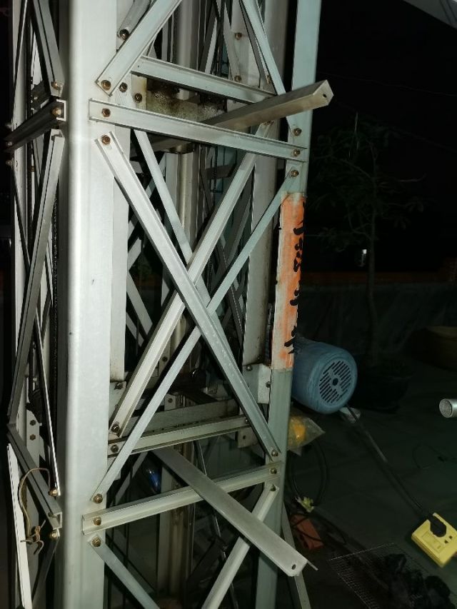

能给个电机防水罩子的做法?最好是图片

回 bg2sfv 的帖子
bg2sfv:能给个电机防水罩子的做法?最好是图片[表情]  (2012-04-25 12:54)
这个电机的防水罩是B7P做的,当时也忘记量了它的尺寸,大概的形状也就是用不锈钢板折成U字形状吧。

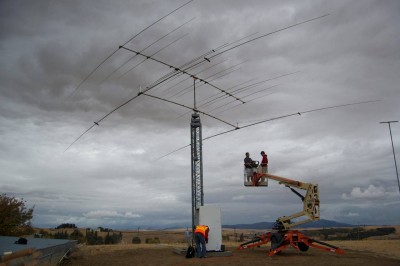

安装及使用注意事项:
第二、安装时要注意塔身的铝条切割口。
第三、立塔是要确保人手充足,不要大度摇摆冲击碰撞,以免给塔身造成变形。
第十、要经常性给塔做好养护。

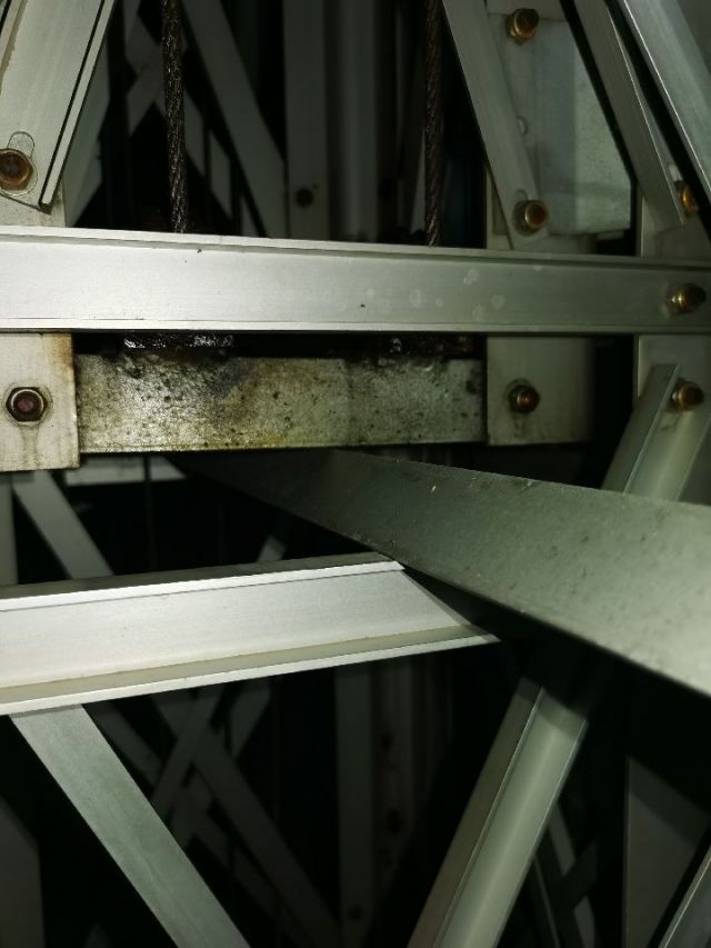

建议在塔底里面放上一、两个小个摩托车的轮胎。防止下坠时,减缓冲击力!

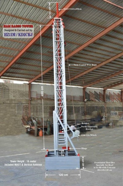

只看该作者 15楼 发表于: 2015-11-13
部分固定图。。。。。。。。。。。。

离线肥M
8068
只看该作者 16楼 发表于: 2015-11-13
还有。。。。。。。。。。。。。

只看该作者 18楼 发表于: 2020-03-26

只看该作者 19楼 发表于: 2021-07-02

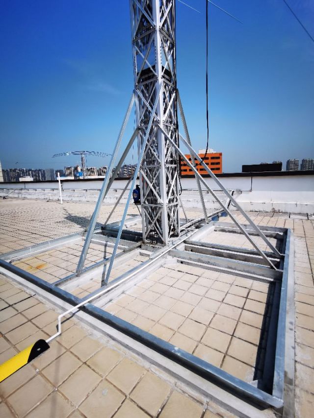

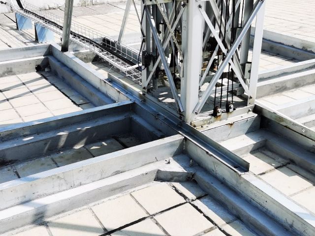

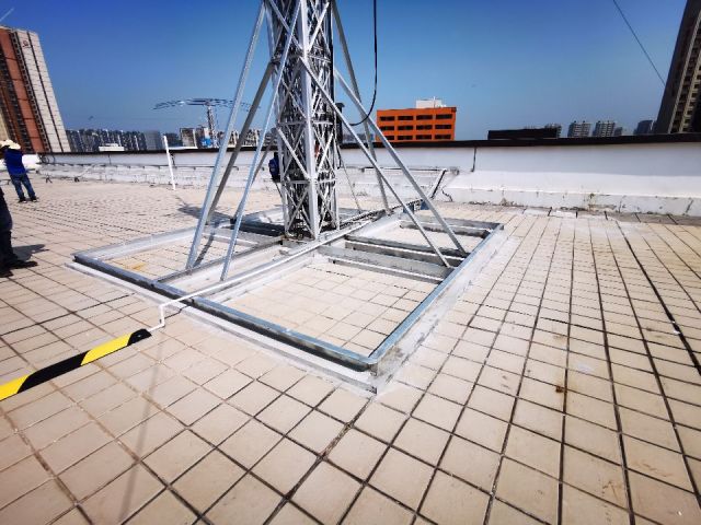

独立底座安装方法!
