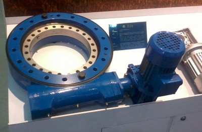

贴个今天展会上看到的东西
会员号42821,呼号BD4CRN  ex  BD4CR

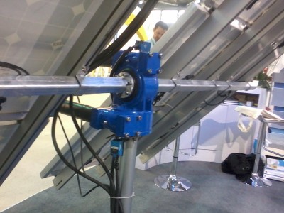

还有适合重型特大型天线的

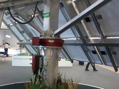

还有更大的,适合连塔一起转的

江阴凯迈机械有限公司,www.kinematicsmfg.com
