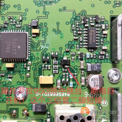

只看该作者 14楼 发表于: 2023-04-07
或者这么改喽。
