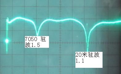

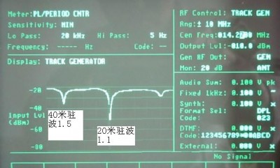

短波天线修剪仪表选择
修剪多波段短波天线,用专业仪表没有天线分析仪(KVE-60B)等方便,虽然精度没有专业仪表高,对实际使用没有影响,调整短波多波段天线优势明显高于MFJ-269等。我家里的仪表比较老----综合测试仪、频谱分析仪(带阻抗电桥)等都是CRT的,调试短波天线相对来说是比较笨重。
我家2波段倒V用频谱分析仪和综合测试仪分别加阻抗电桥测的波形。
