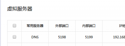

第三步,设置转发规则
点击“转发规则”展开菜单后点击“虚拟服务器”,出现右边的虚拟服务器设置界面,点击“添加新条目”
输入服务器端口号:5198,ip地址:192.168.1.100(第一步中找到的使用echolink的电脑的ip地址),协议udp,输入保存即可
输入服务器端口号:5199,ip地址:192.168.1.100(第一步中找到的使用echolink的电脑的ip地址),协议udp,输入保存即可
这时虚拟服务器里有了刚才输入的两条转发规则

做完上面设置,已经ok了,打开echolink,进入“工具”菜单,进行“防火墙路由器测试”
出现“udp 5198 test succeeded”、“ udp 5198 test succeeded ”说明已经可以开始echolink之旅了
