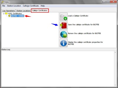

起来研究了一下,我也贡献一点姿势:
在https://aprsdroid.org/passcode/ 页面可以申请验证码,同时该页面也提供了另一条路:使用LOTW来验证呼号。
操作流程如下:
一、从TQSL中导出证书
1.打开TQSL程序;
2.在红框标出的标签页中,点选需要的呼号(红色箭头),然后在右边的四个按钮中单击"save the callsign certificate for 你的呼号"按钮(蓝色箭头)
3.选择方便的位置保存软件生成的“你的呼号.p12”这个文件。点击保存按钮之后,出现设置密码对话框,要求对生成的证书文件加密,自行选择一个方便输入的密码,单击ok即可。
4.然后软件将要求输入原始证书的密码,输入完后单击ok。
5.通过数据线/airdroid/Email/随便其他什么方式,将刚才生成的“呼号.p12”文件传到手机里面。
请注意,此文件为您的LOTW证书,请勿将此文件泄露给第三方!
电脑上的操作到此结束。
二、配置APRSdroid(因为每个人的手机操作界面可能有不一样,就不做截图说明了)
1.在手机上的文件管理器中打开刚才传送到手机上的“呼号.p12”文件;
2.出现类似于“您想用何种方式打开此文件?”的对话框后,选择带有APRSdroid图标的“SSL证书导入”按钮。
3.此时应该出现一个对话框,要求您验证刚才生成证书时设置的密码,输入之后点击ok即可。
4.完成导入后手机将提示“导入证书成功”的消息。
5.打开APRSdroid。
6.单击菜单按钮,进入偏好设置,设置内容如下:
          ▪连接协议:TCP连接
          ▪连接首选项-->服务器:ssl.aprs2.net
          ▪连接记录中(记录详细登陆输出信息):打勾
配置操作到此结束。
三、试试看
单击菜单按钮,选择”显示日志“,然后点击”开始记录路径“,然后观察日志。如果以上操作正确无误的话,日志中将出现如下内容(按照时间顺序):
APRS Service started: SmartBeaconing™ Position, TCP connection.Connecting to ssl.aprs2.net:24580...Loaded key: OID.1.2.840.113549.1.9.1=#160E67656F7267406F702D636F2E6465, CN=Georg Lukas, CALLSIGN=DO1GL# aprsc 2.0.3-g898e4b5# logresp 你的呼号-10 verified, server T2FINLAND
如果以上操作正确,但无法成功登陆的话,只能怪人品不好,请老老实实用验证码登陆,并请向开发团队报告BUG。
