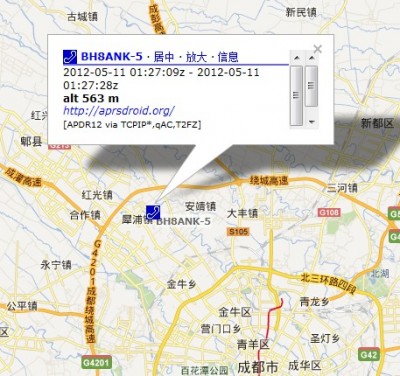

新人写给新人的傻瓜书,高手们请多指点
除了8GR,8DR,D72,TM-D710,FTM-350这些可以玩APRS的电台外,手机也可以玩APRS,更方便出差旅游时使用。建议入门者先用手机玩玩APRS,零成本哦~~中毒了再入前面那些电台。
andriod手机上的软件是APRSdroid,Iphone手机上的软件是OpenAPRS,我是android控,刷rom是最爱,所以就只介绍APRSdroid了。
APRSdroid的官网介绍:http://aprsdroid.org/,偶就不再巴拉巴拉了,直接说怎么用吧。我目前用的是V1.1.3中文版本,貌似是国内ham翻译的,而且免费,那就懒得官网去下了,呵呵。附件过大,无法上传,需要的留个邮箱给我。
1,        andriod手机上安装APRSdroid;
2,        第一次登陆需要输入呼号和对应的APRS-IS验证码,呼号就是自己的呼号,那验证码哪里申请呢,打开申请网站 www.apritch.myby.co.uk/uiv32_uiview32.php?lang=english,只需要在下面的【Callsign】里面输入你的呼号以及【First & Last Name】里输入你的名字即可。然后点击下面的【register ui-view32】即可。会提示承诺36小时内给你注册码以及APRS的5位验证码。过了1天半后(手闲可以多去点点,我才用了半天),点击最下面的那个【Previously Registered】即可获取到所需要的UI-VIEW32注册码和APRS的5位验证码了。
3,        进入APRSdroid,进行设置:
呼号:自己的呼号,不用带后缀
APRS-IS验证码:就是之前获得的5位验证码
申请验证码:无视
SSID:就是选子站,我选了“其他网络”
APRS符号:/$ ($表示是电话,APRS符号有100多种,这里不介绍了)
注释字段:就是给别人看的介绍,自己随便写,比如手机号,QQ号,网址。。。。。。
Location source:Smart Beaconing Position
位置设置:不用改
Position privacy:不用改
连接协议:TCP连接
链接首选项: 服务器: china.aprs2.net:14580,下面4个设置不用改
连接记录中:勾不勾无所谓
保持屏幕开启:随你喜欢
Notifications:来信息和信标时的提示方式,随你喜欢
4,        日志界面,点“发送一次”,记得要先打开手机的GPS和APRS;显示收到周围台站的信标日志
5,        显示地图界面:能看到周围的台站
6,        APRS.fi上查询:电脑上打开网页http://aprs.fi/,后边栏“跟踪的呼号:”输入自己的呼号,比如输入“BH4BPN”出来2个子站,-5就是APRSdroid发的,-9是我的车台发的,选-5,看到轨迹
备注:手机开着GPS和APRS,屏幕亮着,数据一直传输,手机比较烫,比较费电,记得及时充电哈。
QTH:http://aprs.fi/a/BH4BPN-9
http://weibo.com/1964030941

离线BH8ANK
102
只看该作者 3楼 发表于: 2012-05-09
在手机上安装,显示“您的手机不支持Add- on”“这个什么原因呢
QQ: 313442502
有事QQ联系

离线bh4bpn
46
只看该作者 8楼 发表于: 2012-05-10
回 BH8ANK 的帖子
BH8ANK:在手机上安装,显示“您的手机不支持Add- on”“这个什么原因呢 (2012-05-09 22:50)
你是什么手机?这个提示是什么时候出现的?安装时,还是使用时?

离线BH8ANK
102
只看该作者 12楼 发表于: 2012-05-10
回 bh4bpn 的帖子
bh4bpn:你是什么手机?这个提示是什么时候出现的?安装时,还是使用时? (2012-05-10 11:20)
已经搞定了。现在等待验证码。
QQ: 313442502
有事QQ联系

离线BH8ANK
102
只看该作者 18楼 发表于: 2012-05-11
已经搞定了!!
刚才重启了一下手机就好了。
QQ: 313442502
有事QQ联系
