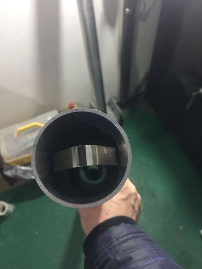

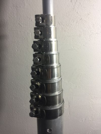

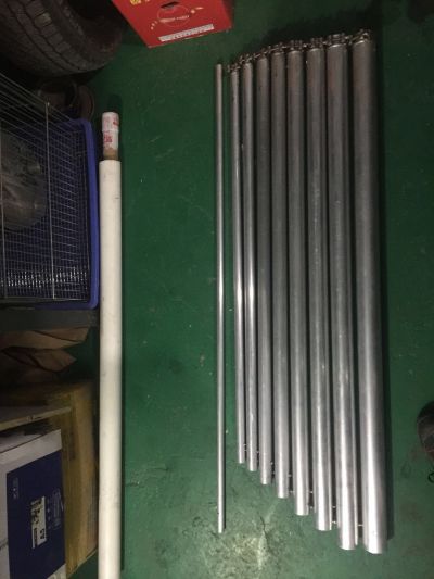

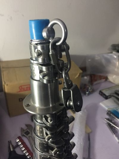

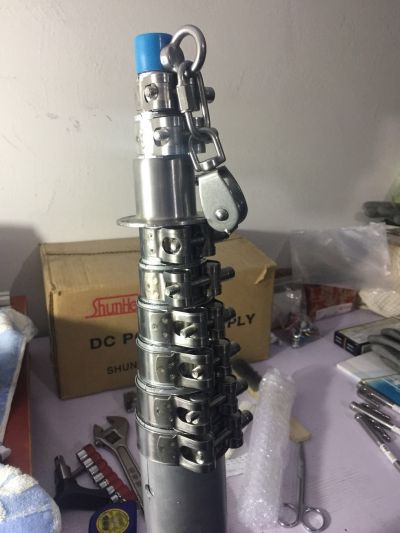

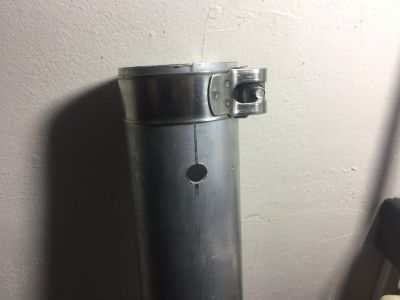

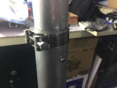

弄了一下午,今天试了一下,野外必须得用拉绳,立不住,太高了。用卡箍固定了一点 不晃。

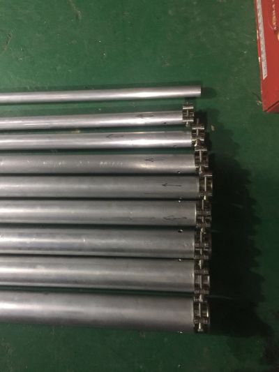

想了解一下:

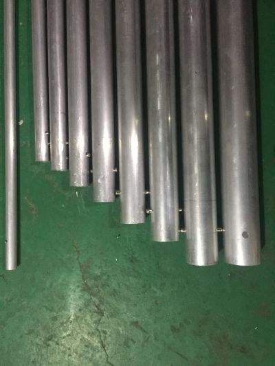

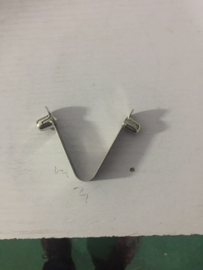

1、用卡箍,管的上方用不用锯开一段,好缩小直径,不然没法直径变不了不能固定内管?如果锯了,多长?
2、那种弹簧片是自己制的,还是买成品?
3、两节长度差多少?

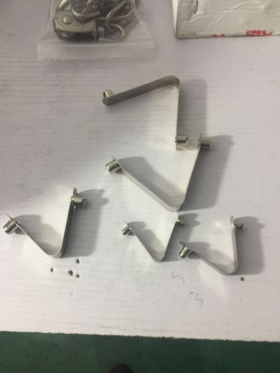

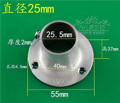

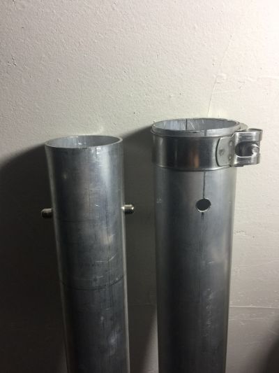

离线bg2jto
27
只看该作者 87楼 发表于: 2018-03-12

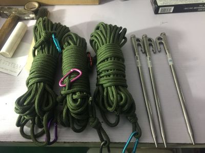

照片可能看不清楚,我是在管口下5cm处钻孔,然后在管的两侧开口,长度5cm,正好到达钻孔位置。开口宽度适当加宽点,我用手锯开了铁锯条的厚度不够,又用角磨机的切割片扩的,以抱紧内管不松动为度。拉绳我先用一个,在网上买了晾衣杆的不锈钢座,有25mm和32mm的,我买了32mm的正好安装在顶端的第三节上,还没到货,到了以后试一下,看情况再决定用一层还是二层。
[ 此帖被bg2jto在2018-03-12 16:57重新编辑 ]
离线bd2dd
934
只看该作者 88楼 发表于: 2018-03-12
回 bg2jto 的帖子
bg2jto:[图片]照片可能看不清楚,我是在管口下5cm处钻孔,然后在管的两侧开口,长度5cm,正好到达钻孔位置。开口宽度适当加宽点,我用手锯开了铁锯条的厚度不够,又用角磨机的切割片扩的, .. (2018-03-12 16:54)

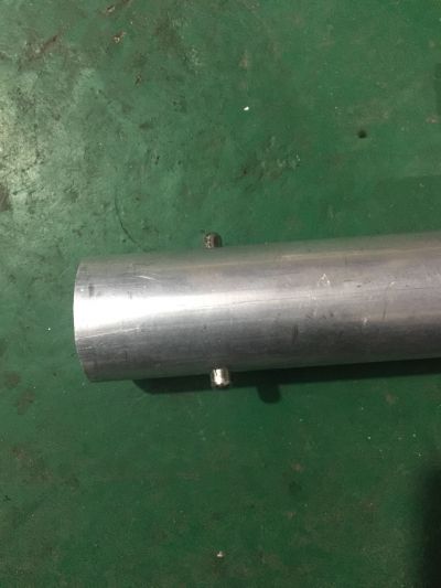

那种弹簧片是自己制的,还是买成品?
两节长度差多少?
离线bg2jto
27
只看该作者 89楼 发表于: 2018-03-12
那个叫弹扣,淘宝上有卖的,从下往上算第二节截掉2cm,第三节截掉4cm,以此类推,每节增加约2cm,最后剩9.9米

离线bg2jto
27
只看该作者 93楼 发表于: 2018-03-16
https://item.taobao.com/item.htm?spm=a1z09.2.0.0.4b3c2e8dNcd3I8&id=523386567528&_u=g2anpft4fdc这是卡箍的链接,型号我买了23-25、29-31、32-35、36-39、44-47、48-51、52-55、56-59mm的.这是拉线座的链接,供大家参考https://item.taobao.com/item.htm?spm=a1z09.2.0.0.4b3c2e8dNcd3I8&id=45499342297&_u=g2anpftef94
离线bd2dd
934
只看该作者 94楼 发表于: 2018-03-19
回 bg2jto 的帖子
bg2jto:https://item.taobao.com/item.htm?spm=a1z09.2.0.0.4b3c2e8dNcd3I8&id=523386567528&_u=g2anpft4fdc这是卡箍的链接,型号我买了23-25、29-31、32-35、36-39、44-47、48-51、52-55、56-59mm的.这是拉线座的链接,供大家参考https://i .. (2018-03-16 22:23)
这种拉绳弹性比较大吧,有弹性容易引起晃动,另外感觉是不是细了点?
离线BH4DRV
322
只看该作者 95楼 发表于: 2018-03-19
这个做的很好了。不知道总重量有多少?
[ 此帖被BH4DRV在2018-03-19 14:35重新编辑 ]
BH4DRV
离线BH6JFR
855
只看该作者 96楼 发表于: 2018-03-19
好东西,要是做个大gp很爽
河南郑州BH6JFR  QQ:1036278928
离线bd2dd
934
只看该作者 97楼 发表于: 2018-03-19
回 BH4DRV 的帖子
BH4DRV:这个做的很好了。不知道总重量有多少?
 (2018-03-19 13:37)
印象中好像是7KG多一点
