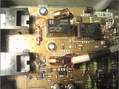

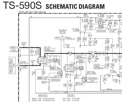

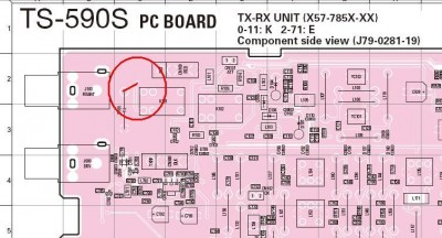

        如果K101为三通,则收信天线端口同时兼有RX ANT输出功能,可以接入SDR,SDR充分利用原机的收发转换和输入保护电路,SDR天线断开,也不会对原机有任何影响。
如上图所示,电路板上短接一根漆包线就可以实现。

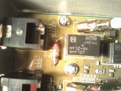

焊空很小,需要借助放大镜才能看仔细。
不需要拆电路板,很方便,不想玩了,恢复原样只需要烙铁轻轻一点即可。

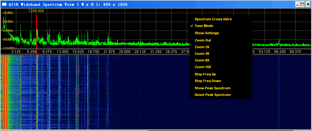

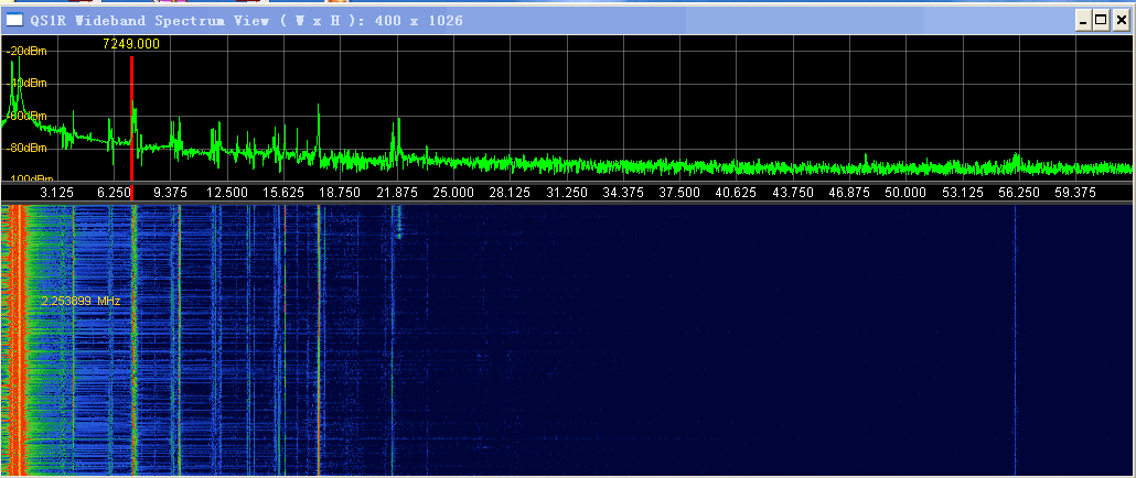

QS1R在SDRMAX V软件上的宽带频谱显示。

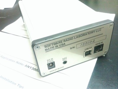

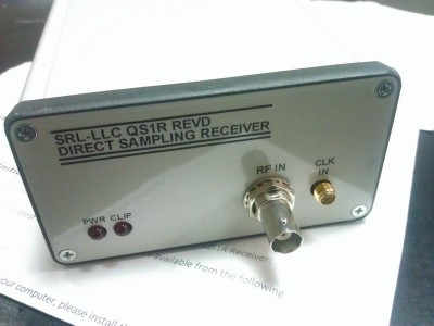

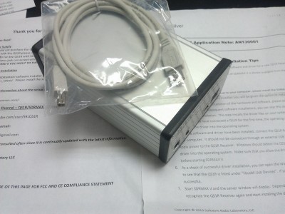

新机到手,编号102,比站长QS1R的晚了22台,显摆一下。

只看该作者 99楼 发表于: 2014-02-14
590待机时用RXOnly,发射用正常ANTx口
外接SW还需用T/R切换延迟, 否则SDR的RX口照样OverLoad 不是简单的On/OFF
